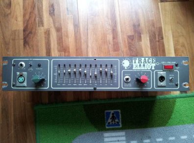

Es gibt keine MK I bis MK IV, nur einen MK V.

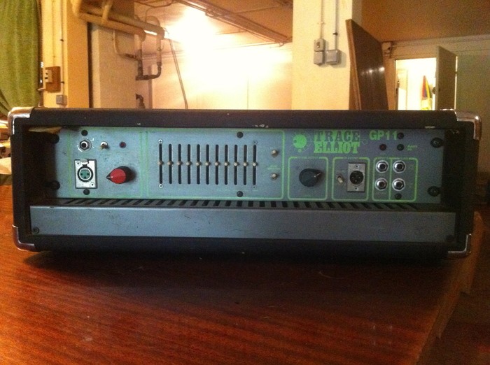

Vor dem MK V gab es meines Wissens eine erste und eine zweite Serie. Poste mal ein Foto von deinem.
Erste Serie:
Zweite Serie:

sorry für die späte Antwort. Mein GP11-Preamp sieht aus wie der untere. Ist dann also aus der zweiten Serie. Die Typenbezeichnung ist dann aber irreführend, oder?
Vielen Dank und Gruß
eitschjuh
