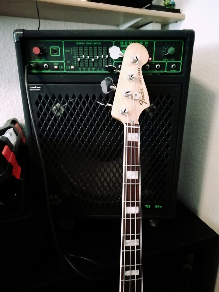

Habe nach einer gefühlten Ewigkeit meinen AH200 GP12 Series 6 mal wieder reaktiviert. Hatte ganz vergessen, wie genial diese Kiste klingt. Wenn es einen Thread "Wer spielt noch seinen ersten Amp?", dann könnte ich meinen AH200 beitragen. Nachdem ich in der Anfangszeit nur über geliehene Amps gespielt habe, habe ich den AH200 gebraucht gekauft. Anfangs recht intensiv gespielt, verlor ich ihn immer mehr aus den Augen. Jetzt lag er geschätzte 5 Jahre unangetastet im Regal. Dazu ist er eigentlich viel zu schade...
Habe ihn sprichwörtlich entstaubt und wieder ins Probenraum-Rack gesteckt. War mir gar nicht mehr sooo bewusst, dass die Poti-Kappen für Gain und Master fehlen. Ist ´ne typische TE-Krankheit.
Reaktionen: LovinRomance, Gast76317, Funbasser und 4 andere

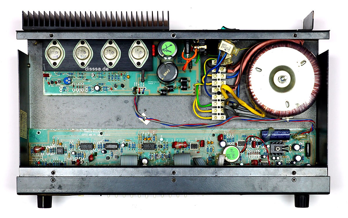

@disssa
interessantes Bild.
Der sieht aber gegenüber dem AH150/12 komplett anders und montagemässig sehr optimiert aus. Ringen fetten RKTrafo hat er, aber kleine Siebkondensatörchen...
Ploppt der beim Einschalten? Wundern würde es mich nicht.
Norbert
  • #1.189
Da ploppt nichts, der ist vergleichsweise sogar richtig ruhig. Und so klein sind die Siebelkos nun auch wieder nicht...
  • #1.190
o.k., Plopp das machte der AH150. Hinter dem Vol.Poti waren da noch 2 I C's vor der Endstufe.
Das war schaltungsbedingt, Stromversorgung Preamp +/- 15V aus der pos. Railspannung.
(NB: der AH 150 war ausser Plopp auch bemerkenswert ruhig, nachdem ich im EQ einige rauschige Transistoren erneuert hab - Pfennigartikel). Der Plop ist unabhängig vom Master- Volume.
Netzteil C's waren 10000uF, 80V.. im Schaltplan steht was anderes, der Amp aber Erstbesitz, definitiv unverbastelt

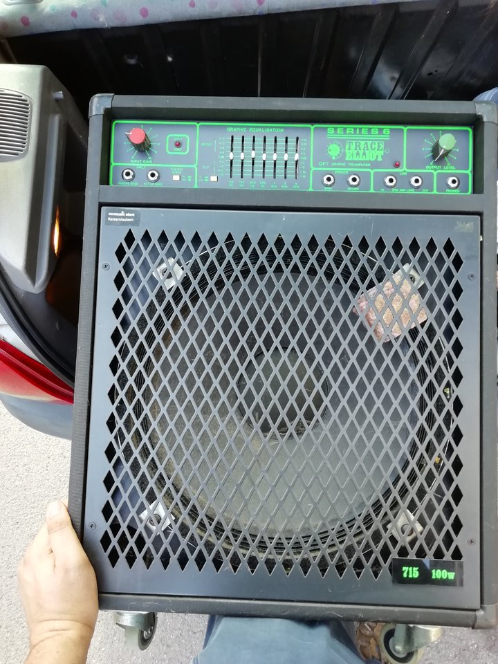

Ich nutze meinen Series 6 GP 7 Combo in letzter Zeit eigentlich nur noch für Recording. Dabei ist mir jetzt wieder ein Problemchen aufgefallen, das er schon seit dem Kauf hat:
Sobald er Strom kriegt, funzelt die rote LED leicht vor sich hin. Schalte ich ihn ein, leuchtet sie, schalte ich ihn aus, funzelt sie wieder, bis ich den Stecker ziehe bzw die Stecksosenleiste ausschalte.
Any Ideas?
Daß er beim Ausschalten ein deutliches Plopp von sich gibt, stört mich weniger, könnte man aber ggf auch grad beheben, wenn ich ihn schon aufmache.
