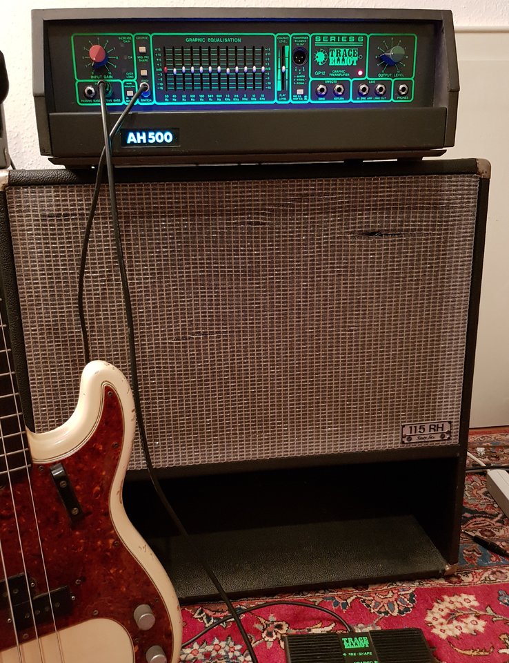

Mein alter Übungsamp AH 500 (ca.1985) Mittlerweile habe ich noch Original Trace Elliot 4x10"er und 1x15"er Boxen dran.
