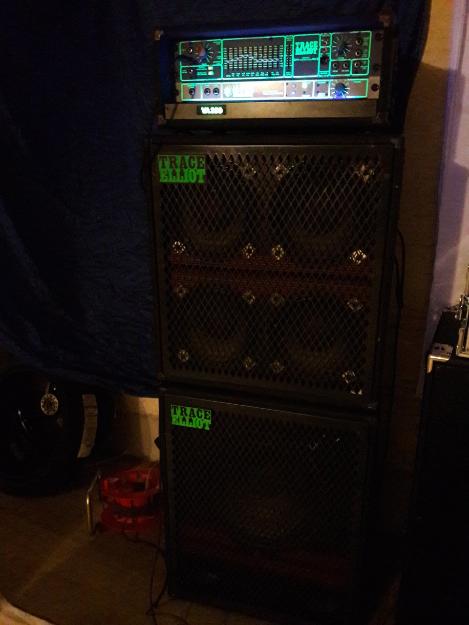

Danke für das Bild.
Der klingt auch so.
Dicker Trafo und grosse Töpfe (C's), aber ohne DC protection.
Das Ampmodul ist ja mit dem AH 150 identisch, den ich kenne.
Schön aufgebaut, eigentlich unkaputtbar und schön reparierbar, aber nur wenn die Endstufen MOSFET's nicht defekt sind.
