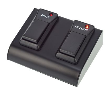

NIx für ungut... dat is´n Schalter... für seinen Trace Series 6 braucht er einen Taster bzw. Doppeltaster.
  • #1.324
Wo liegt denn der Unterschied zwischen einem Taster und einem Schalter?
Grob allgemein gibst du mit dem Fuß-TASTER an dem 6er Trace einen Impuls für den Schaltvorgang
im Verstärker und mit einem Fuß-SCHALTER würdest du den Schaltvorgang vor dem Verstärker vor-
nehmen... also keinen Impuls.
  • #1.325
Falsch!
Ich hatte am Veyron den FS-2 dran und mußte immer 2x treten, weil das ein Schalter ist. Also hab ich mir den verlinkten Taster gekauft und muß seitdem nur 1x treten. Kann man logischerweise auch am Stecker ohmisch messen.
Reaktionen: Youth, LovinRomance, Buehlie und eine weitere Person
  • #1.326
Na denn is doch Alles bestens für @Buehlie und danke für den hilfreichen Tip. :great:
Reaktionen: Youth und Buehlie
  • #1.327
Falsch!
Cool, danke für die tollen Tipps. Den Bugera Taster werde ich mir mal anschauen.
  • #1.328
Bin ich mal gespannt. Poste doch bitte ob er auch richtig funktioniert, also mit LED`s.
Viel Glück ;-)
Reaktionen: LovinRomance
  • #1.329
Ich gehe fast davon aus, daß die LEDs am TE nicht funktionieren werden. Es sei denn, der originale TE Taster ist exakt identisch beschaltet. Bzw falls hier jmd den originalen hat: Hat der überhaupt LEDs?
  • #1.330
Hab den original zum AH 200 Series 6 und ja es leuchtet am Amp und am Fußtaster, wenn ein/aus.
Den FS-2 Schalter von T hab ich heute Vormittag auch nochmal angeschlossen und es leuchtet am
Amp, aber nicht am FS-2, weil... hat keine Dioden... finde ich auch gut so, weil keine 9V Batterie
nötig, wie im Bugera...rein passiv, doch wie gesagt mit Doppelklick zwischendurch, da kein Taster.
