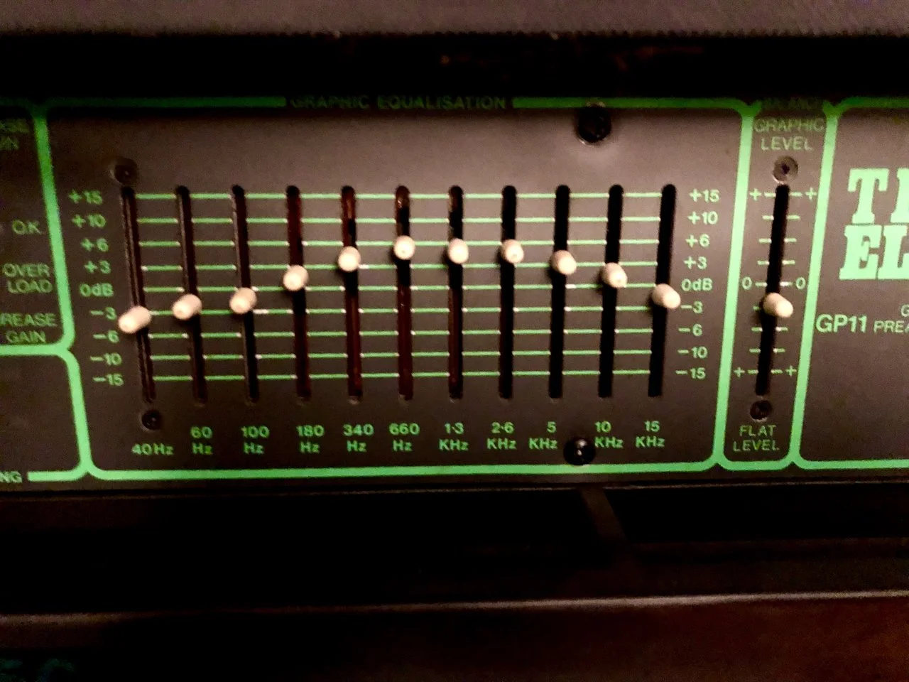

So, es gibt neue Erkenntnisse! Ich hab mir gedacht dass ich mich nochmal mit allen Amp-Einstellungen herumspiele bevor ich wirklich anfang ihn zu zerlegen. Außerdem hab ich in einem anderen Thread gelesen, dass die "Ampel" hinter dem EQ hängt und das hat mich stutzig gemacht. Das hätte ich im Endeffekt schon viel früher testen sollen, aber besser spät als gar nicht. Und siehe da: das Overload und Zerren treten nur auf, wenn gewisse Frequenzen geboostet werden, nämlich alle von 40 Hz bis 1,3 kHz, wenn auch unterschiedlich stark.
Ehrlich gesagt bin ich nicht davon ausgegangen, dass es möglich ist den Amp mit dem EQ ins Overload zu bringen.. Aber anscheinend wird das Signal von der Reihenfolge her doch so verarbeitet. Wenn ich den EQ komplett flat stelle, geht nichts in den Overload, auch nicht bei voll aufgedrehtem Input Gain, auch nicht wenn das EQ-Level auf Maximum steht. Sobald ich dann die einzelnen Frequenzen booste fängt es an zu overloaden und zu zerren, je nach Frequenz so ab etwa +10 db.
Ist das standardmäßig so? War ich einfach nur zu blöd, den Amp richtig zu bedienen?
Reaktionen: LovinRomance, Hozzy und StonerGreg
Erstmal ist das schon eine Erkenntnis, mit der wir einen Schritt weiter sind ;-) Allerdings wundere ich mich etwas... Bei meinem GP11MkV kann ich da keinen Unterschied feststellen, also ob der EQ nun eingeschaltet ist oder nicht. Wenn das bei Deinem der Fall ist, dann ist das vielleicht nur eine weitere "Sicherheit" die TE dann später eingebaut hat.
Also mit Hilfe des EQ Frequenzen +10db zu boosten ist schon heavy. TE empfiehlt die Frequenzen um den "Nullbereich" anzuheben und/oder wenn dann alle entsprechend so dass es keine erheblichen Spitzen gibt. Ich hebe die Frequenzen in der Regel nicht höher als +5db an (die meisten Pegeln sich bei +2-3db ein) und mache den Rest dann über den oben erwähnten Level-Regler. Sonst verzerrt es tatsächlich extrem ;-)

Dann fassen wir mal zusammen dass ich zu unfähig war den Amp entsprechend zu bedienen B) Ich hab anscheinend beim feinjustieren im Lauf der Zeit immer nur geboostet und nie gecuttet..

Genau, gerne auch mal was absenken und bei Boosts immer die Ampel im Auge behalten. :great:

Ich tendiere generell dazu den EQ in Richtung Mittenboost stehen zu haben und nehme die Bereiche von 40-100HZ eher etwas raus (so ca. -1db bis -2db) beginne dann langsam die Mitten ab 180Hz etwas zu boosten bis ich den Peak im Frequenzbereich von ungefähr 660Hz habe, danach senke ich langsam wieder ab.
Dann hab ich über den Level das ganze wieder etwas zurückgenommen.
Andere haben z.B. auch gerne die Badewanne - es kommt halt immer drauf an, was man will. Mit der von mir eingestellten Kurve hatte ich aber im Bandgefüge in der Regel die beste Durchsetzungsfähigkeit - ist allerdings auch schon wieder eine Weile her und kommt natürlich auch drauf an wo und was man spielt. Und ja, ich sehe gerade, dass ich doch bis auf knapp +6db hochgekommen bin :D
