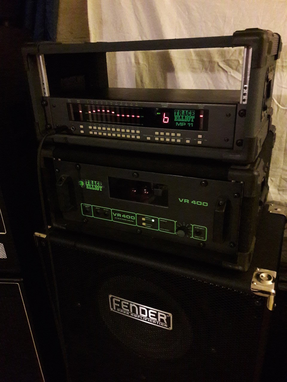

Hier ein aktuelles Bild meiner persönlichen Pre- u. Poweramp Traumkombi.
Sie besteht aus der sehr seltenen Trace Elliot MP11 Vorstufe und der Trace Elliot VR 400 Endstufe.
Die Kombi klingt extrem lebendig und ist ein richtiger Ohrenschmaus.
Schwer zu beschreiben, aber an meinen Ashdown Klystron Boxen ein Traum.
Durch die programmierbare Vorstufe ist die Kombi auch sehr vielseitig. Wenn ich nur endlich das passende Floorboard finden könnte wäre ich rundum glücklich.
Sollte jemand eines über haben ... bitte melden :-)
Der Vorstufe werde ich in kürze einen gründlichen Check gönnen. Mein bevorzugter Ampschrauber soll sie einmal komplett überholen.
Vielleicht noch eine Einschaltverzögerung einbauen, etc..
Oder vielleicht doch besser original lassen? Was meint das Forum?
Reaktionen: LovinRomance, crocoolli und Tomfisch
  • #1.824
Ciao @deeptone
erstens: meine Meinung zählt nicht, da ich kein Originalfetischist und selber Bastler bin. Wenn Du diese Meinung trotzdem hören willst: Ja, überholen und ja, wenn eine Einschaltverzögerung für Dich Sinn macht, einbauen.
Tolle Kombo!
Gruss
claudio
Reaktionen: crocoolli, Stainless und deeptone

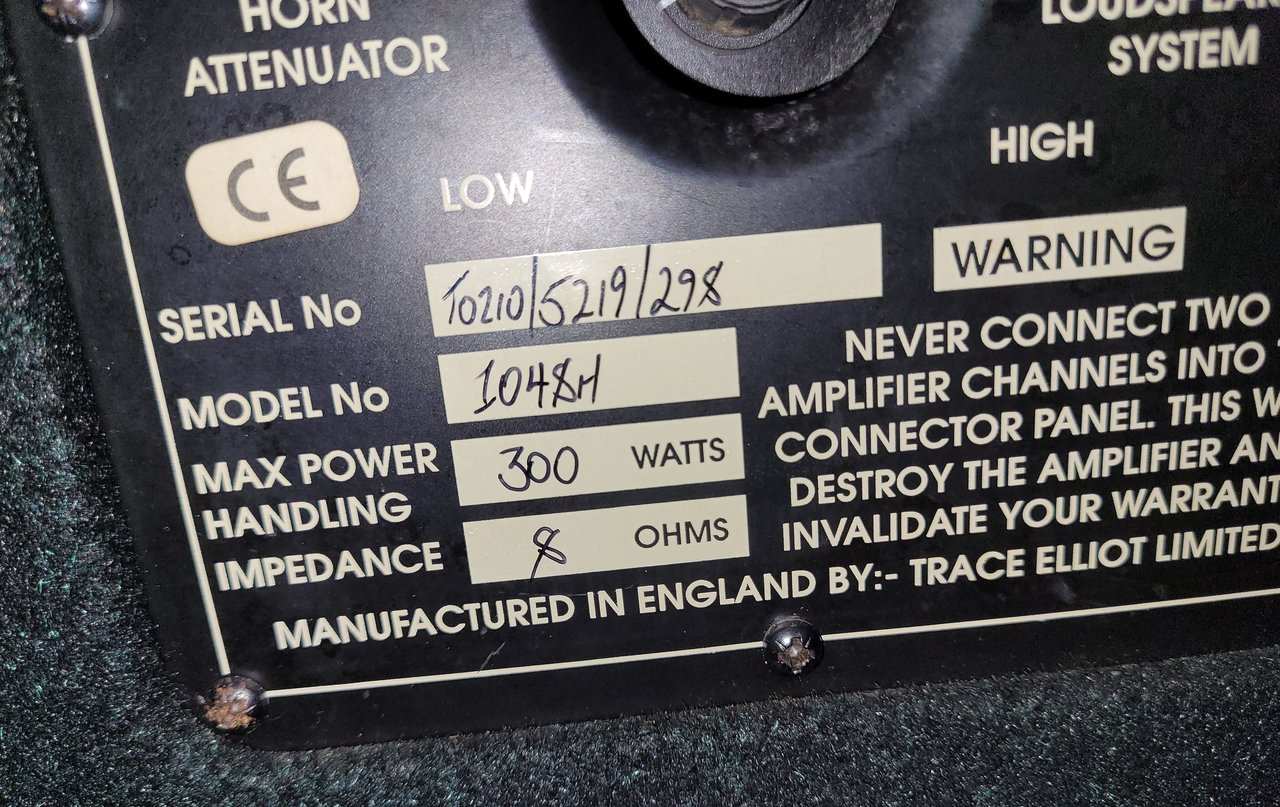

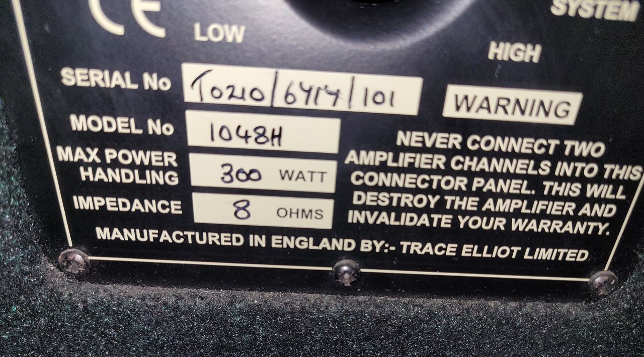

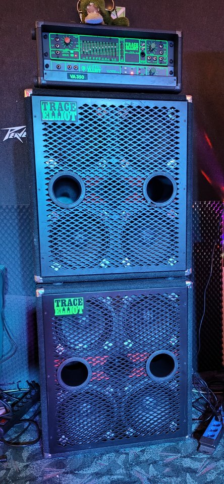

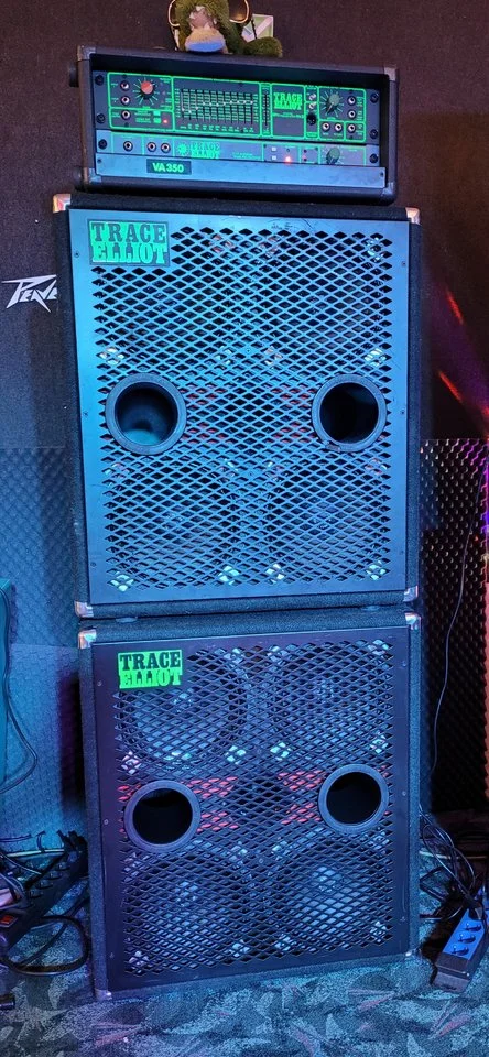

  • #1.831
Schick schick :bier:
Magst du vielleicht bitte einmal berichten inwieweit sich die beiden 410er klanglich unterscheiden?
Die untere Box kenne ich, die obere dagegen habe ich noch nicht in den Fingern gehabt.
Beides 1048H .....
  • #1.832
Danke, der Verkäufer hat ja auch die TE 8x10.
Hab den mal angeschrieben..
Ich hab die Boxen noch nicht einzeln gehört.
Werde mich damit am Wochenende nochmal in Ruhe beschäftigen.
