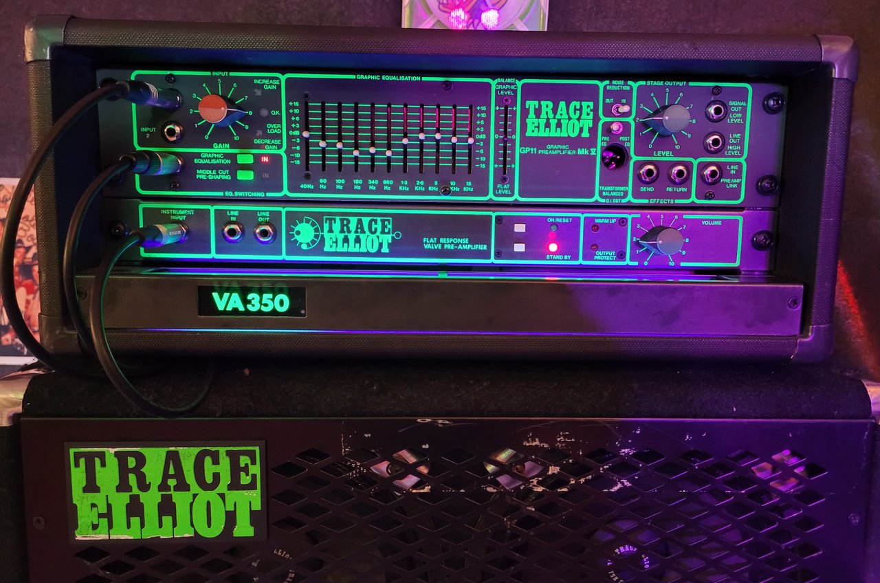

Eine Frage habe ich dann doch...
Könnte ich nicht prinzipiell aus dem GP Preamp via Effektweg in den Röhrenkanal Line In?
Muss ich eigentlich nicht, weil ich ja tatsächlich zwischen E und Kontrabass trenne.
Aber wäre gut zu wissen.
Und wie entkoppel ich den Amp von den Boxen?
Die Röhren klingeln leise wie Tassen im Schrank bei einem Erdbeben.
Ist auf Dauer bestimmt nicht gut!?
Schaumstoffmatte, oder andere Füße?
  • #1.843
Die Röhrenstufe unten mit dem eigenen grünen Lautstärkeregler ist eine komplett unabhängige, lineare Röhren-Eingangsstufe, wie geschaffen für Pedalboards oder Bässe mit Klangregelung.
Die Transistorvorstufe läuft parallel und hat fast alles an Board. Verbinden musst Du nichts.
Wenn das Vibrieren so doll ist, kann man eine Dämmmatte für Waschmaschinen zuschneiden, ev. sogar zwei Lagen übereinander. Gute Röhren sollten das aber bis zu einem gewissen Grad abkönnen.

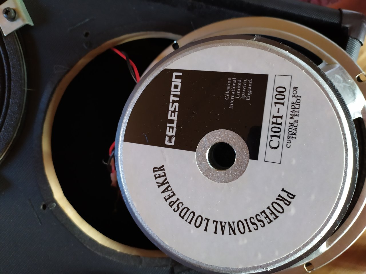

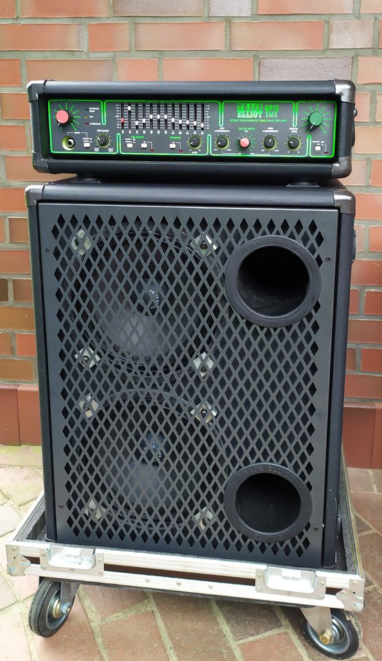

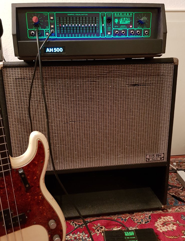

Ich habe heute Bennys Trace Elliot Stack von einem Freund der Famile ausgeliehen.
Die sackschwere 210 habe ich erstmal an meinem BS Bassmaster ausprobiert.
Zerrt leider schon bei geringer Lautstärke.
Mit dem Trace Amp leider auch. Da scheint etwas mit den Speakern nicht in Ordnung zu sein.
Aber an meiner FMC klingt der Amp mega Fett. Grüner Wahnsinn. Was für eine Macht.

  • #1.849
Jo! Das sind tolle Amps, vor allem die modernere Variante SMX.
Wenn die Speaker defekt sind, habe ich noch zwei Emis

  • #1.850
An der Equalizer-Einstellung sieht man auch, warum die Speaker vermutlich defekt sind: die Bässe sind rausgedreht, nur der Subbass-Regler 30Hz ist ganz oben…

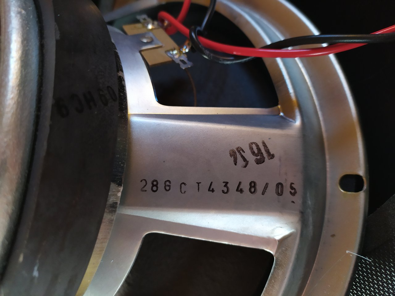

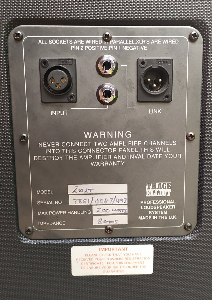

Ich habe mal den oberen Speaker ausgebaut. Er knarzt etwas beim berühren.
Die Lötstellen waren einwandfrei. Ich habe den Amp mal mit dem dreipolige Stecker mit der Box verbunden.
Jetzt klingt alles ganz sauber und bässtens.
Die Basse gehen durch und durch, wahnsinn.
Reaktionen: LovinRomance und crocoolli

  • #1.855
könnte aber auch an der Spielweise des Bassisten liegen oder beides in Kombination.
Es soll Techniken geben bei denen der Basser die Saiten "perkussiv" mit dem Handballen dämpft.
Und dann braucht's den 30Hz Regler nicht mehr um die Lautsprecher (möglicherweise) auf Dauer zu überlasten.

  • #1.856
Vom Sound Charakter ist die Box nicht so mein Ding. Heute mal gewogen
30kg.
Aber cool ist es, dass Stack zur Zeit zu haben
An meinen anderen Boxen gefällt mir der Amp richrig gut.
Mal sehen vielleicht taucht mal einer auf.

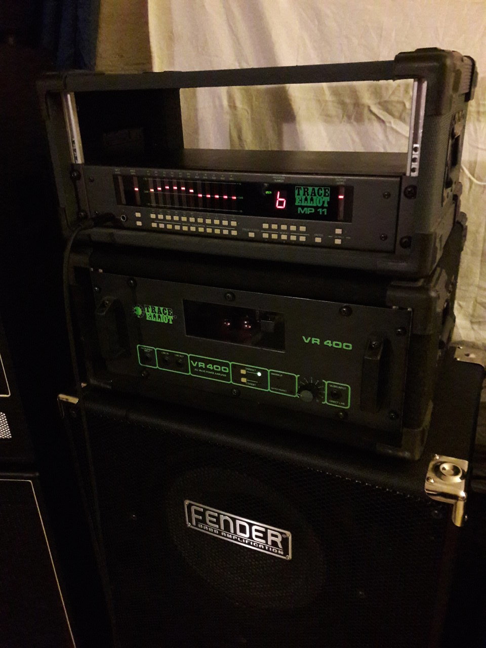

Wenn ich nur endlich das passende Floorboard finden könnte wäre ich rundum glücklich.
Sollte jemand eines über haben ... bitte melden :-)
In den Kleinanzeigen bietet jemand diesen Preamp an, das Floorboard separat....
Darüberhinaus habe ich noch folgende Geräte anzubieten:
- einen original Trace-Elliot-MP11-Midi-Remote-Footswitch !!!,
