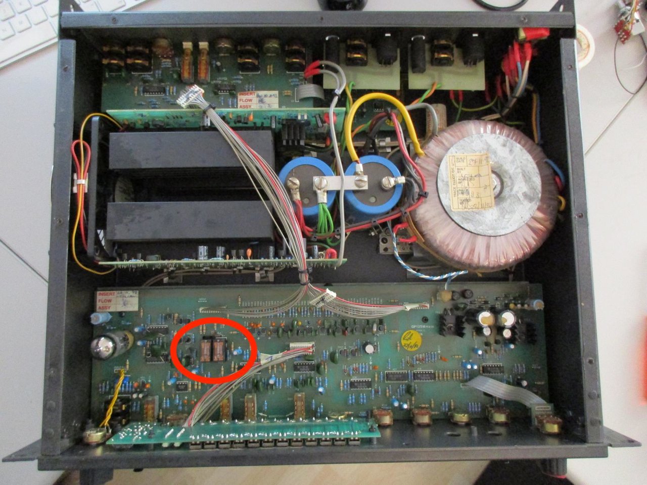

So mein Trace Elliot AH 650 GP12 SMX hat leider ein Problem mit dem Equalizer :/ Wenn der ausgeschaltet ist, funktioniert alles top.
Wenn er an ist, gibt es eine Verzerrung, es klingt so wie übersteuerte Speaker, der Sound matscht extrem, desweiteren hat er ab und an Aussetzer, also wenn ich nicht spiele und dann wieder anfange, hab ich ein Delay.
Was könnte daran kaputt sein?
Glücklicherweise habe ich einen baugleichen kleineren Bruder AH 250 GP12 SMX, auf den werde ich während der Reperatur zurückgreifen.
Reaktionen: LovinRomance
  • #1.907
Ciao @Stainless
erster Kandidat ist eines der beiden Relais, welche den EQ und den Preshape schalten. Als mein EQ anfing rumzuzicken, habe ich beide Relais getauscht und gut. Das sind gesockelte Kleinsignal 12V Printrelais (zweifach Mono Wechsler). Genaueres müsste ich Dir raussuchen wenn Du willst.
Gruss
claudio
Edit: habe schnell gekuckt, sowas: https://www.reichelt.de/signalrelais-thd-12-vdc-2-a-2-wechsler-g5v-2-12dc-p243069.html
Das Pinout ist standardisiert, raus-rein fertig ;-)
Reaktionen: LovinRomance, Stainless, win311 und 3 andere
  • #1.908
Ciao @Stainless
Gruss
claudio
Perfekt, danke dir. Ein Relaistausch trau ich mir noch zu. Dann schau ich mal ob das das Problem lösen kann :)
  • #1.909
Perfekt, danke dir. Ein Relaistausch trau ich mir noch zu. Dann schau ich mal ob das das Problem lösen kann :-)
einen Spritzer Kontaktspray in die Sockel schadet beim Wechsel auch nicht ;-)
Die Relais muss man auch nicht unbedingt bestellen, die liegen bei beinahe jedem Händler auf Lager. Wichtig sind die Kenndaten: 12V, zweifach monostabile Wechsler, 288Ohm Innenwiderstand, 500mA Spulenleistung und das DPDT Pinout. Auf der geschalteten Seite vertragen die so viel, das können 63V, 125V oder 250V Typen sein, meist bis 2A, spielt alles keine Rolle bei den kleinen Spannungen und Strömen, welche da geschaltet werden.
Reaktionen: LovinRomance und Stainless
  • #1.910
@Stainless
diese beiden:
Viel Erfolg & Spass, Gruss
claudio
Reaktionen: LovinRomance, olbass, Stainless und 2 andere
