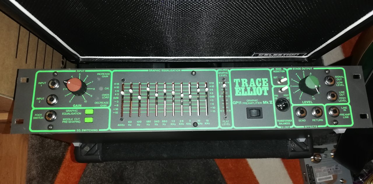

Ich habe hier mal eine Frage zum GP11 MK V. Ich hab mir letztens aus Jux und Tollerei einen solchen bestellt und bin jetzt nicht zu 100 Prozent sicher, wie ich den verkabeln soll bzw. ob ich den überhaupt als "Endstufe" verwenden kann.
Das ist tatsächlich nur eine GP11 Vorstufe. D.h. du brauchst noch eine Endstufe dazu.
Ansich ists ja nur ein Preamp, angeblich aber trotzdem mit 150 Watt.
Wie kommst du auf die 150W?
Es gibt auch Vollverstärker mit dieser Vorstufe, da steht dann aber in der Typenbezeichnung z.B. AH150, wobei die Zahl die Endstufenleistung ist.
Reaktionen: LovinRomance

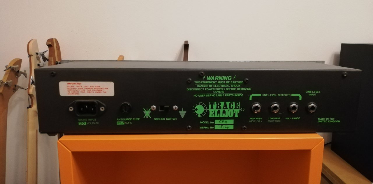

Danke für die schnelle und hilfreiche Antwort! Hier im Forum gibts ein paar Threads zu 150-wattigen GP11ern, anscheinend gehts dort aber tatsächlich um die mit integrierter Endstufe. Mich hat das scheinbar in die Irre geführt, ich habe mir bei TE schon immer schwer getan bei der Fülle an verschiedensten Versionen den Überblick darüber zu halten was jetzt wirklich nur ein Preamp ist und was nicht..
Ich hatte schon einen GP7 SM und einen GP12 SMX (ein abartig geniales Teil), da stand bei beiden "nur" Preamp an der Front. Anscheinend lässt sichs über die Outputs endgültig identifizieren?
  • #1.945
Stimmt schon, Tracologie sollte ein Studienfach sein....:D
Ja, an den "Line Level Outputs" und daran, dass nirgends was von Ohm steht. Also sieht man es an der Rückseite relativ schnell, aber von vorne...?!:gruebel: Ich glaube die Front Panels der Preamps sind identisch zu denen der Poweramps.

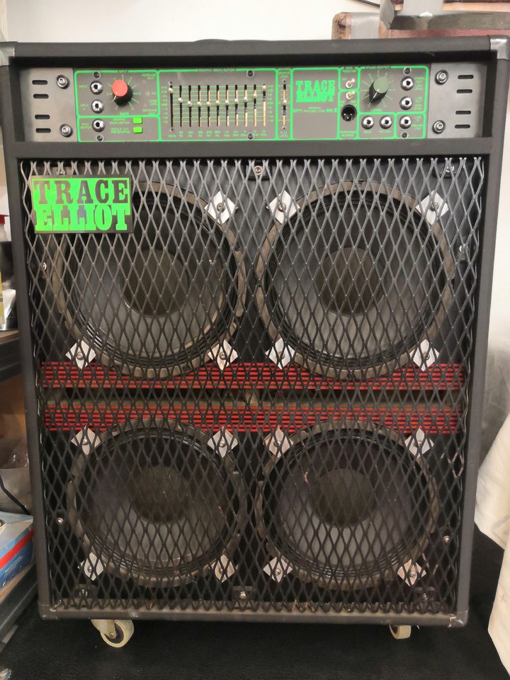

Die Front des Gp11 Mk V war einheitlich, weil der Preamp nach Bedarf als Preamp, wie hier gezeigt oder als AH150 bzw AH250 verkauft wurde.
Vorderseite Preamp, Rückseite Powerteil im Holzgehäuse verpackt.
