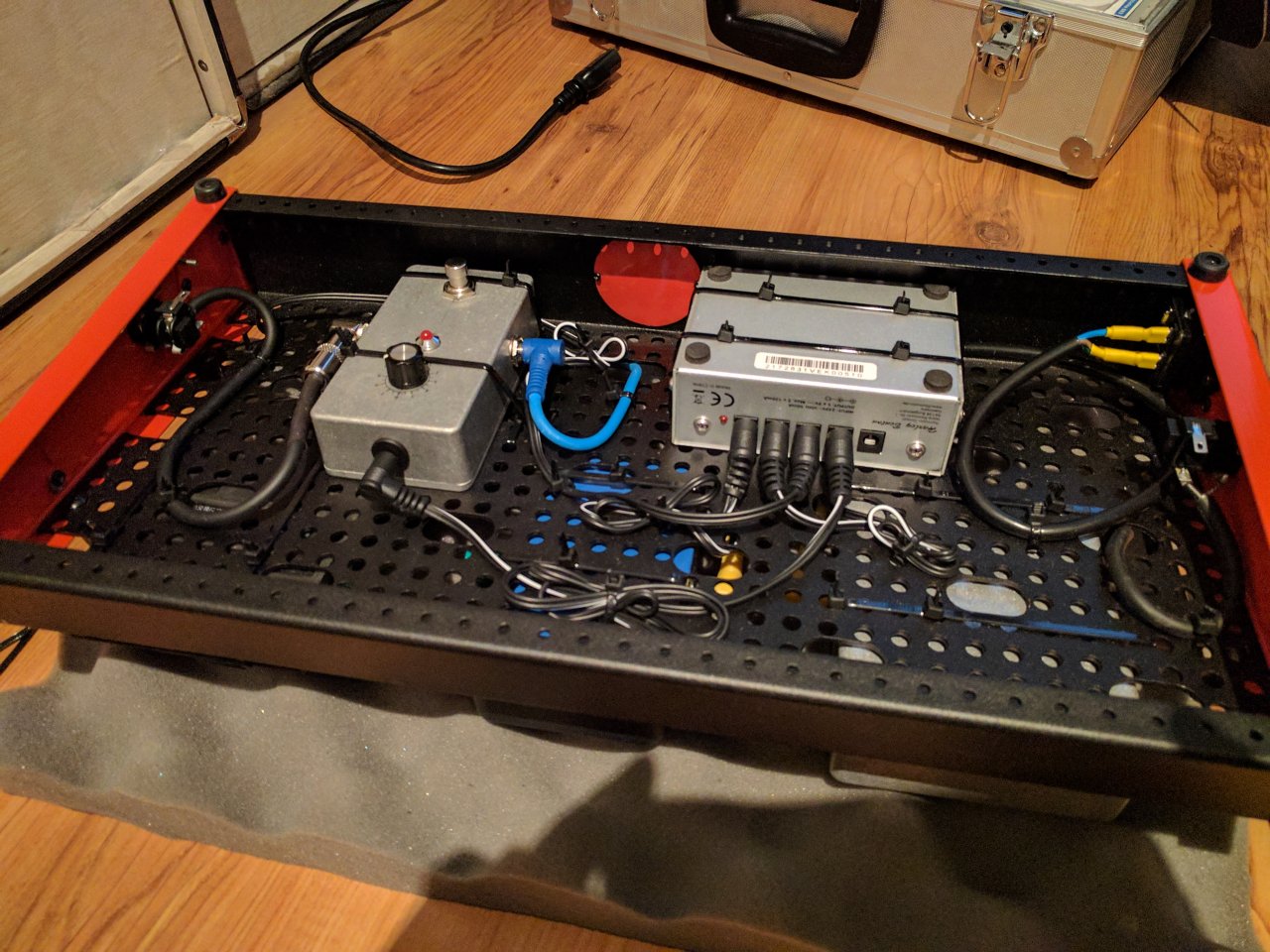

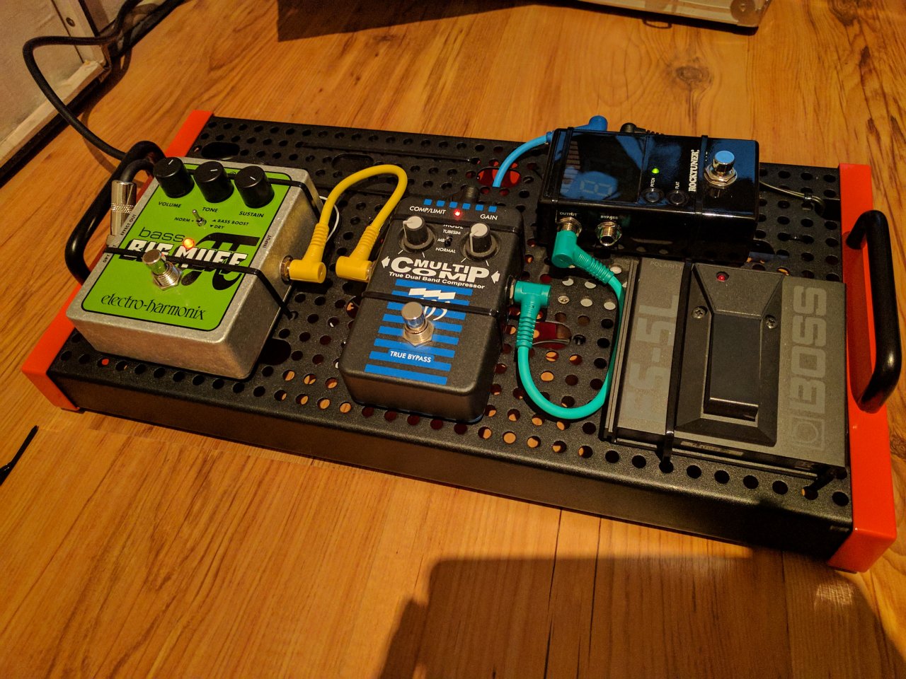

So, wollte nur noch mal Feedback geben: Ich habe mir das Pedal bei musikding.de bestellt. Funktioniert super und da ich es während des Spielens ja nicht umschalten muss, habe ich es kurzerhand an der Rückseite meines Pedalboards befestigt.
Also vielen Dank nochmal für den Tipp :-)
Wenn du jetzt noch ebs patchkabel verwenden würdest, würde alles etwas angenehmer aussehen und du bekommst alles in eine Reihe. Aber vielleicht ist ja alles für dich toll so wie es ist. War nur so ein Gedanke.
Ja, du hast natürlich recht. Kann man sicher noch etwas optimieren, wobei es mich auch nicht sehr stört, dass das Stimmgerät quer steht. Es hat ja nur farbige LEDs und ob die jetzt horizontal oder vertikal angeordnet sind ist mir eigentlich egal.
