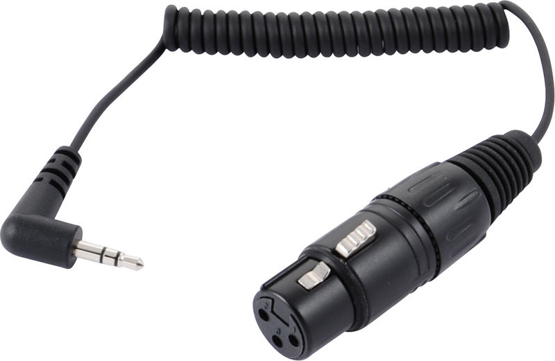

"Eigentlich" brauchst du nur das: (?)
Symmetrisch XLR auf unsymmetrisch-Stereo Klinke 3.5mm, hier um ein Mikro an eine Kamera anzuschließen.
Damit solltest du den Sansamp oder dem Soul an das Macbook angeschlossen bekommen. In Garageband sollte es möglich sein, einen Song vom Laptop abzuspielen und gleichzeitig eine Basspur aufzunehmen und die Summe zu hören. Vielleicht täusche ich mich, dann wäre ich für Aufklärung dankbar, warum ein USB-Interface zu diesem Zweck mehr oder weniger unbedingt nötig ist (außer, was schon genannt wurde, um das Kabelwirrwar und den Amp einzusparen).
Macbooks haben keinen Audioeingang. Die Kopfhörerbuchse kommt zwar mit so einem Headset zum telefonieren klar aber die Beschaltung ist kompliziert. Brauch man also ein Interface.
  • #27
Tatsächlich. Aber das Macbook pro bis 2015 schon, erst ab Modell 2016 nicht mehr.
Nachtrag; Gerade alles aufgebaut, um es mit einem 2015er zu probieren, aber es hat ja nur eine Audiobuchse, entweder rein oder raus. Verdammich!
