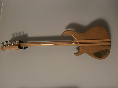

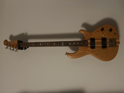

Möchte meinen Aria RSB Bass (80erJahre) schwarz lackieren. Der Bass ist zur Zeit glänzend transparent lackiert; es gibt ein paar dickere Macken.

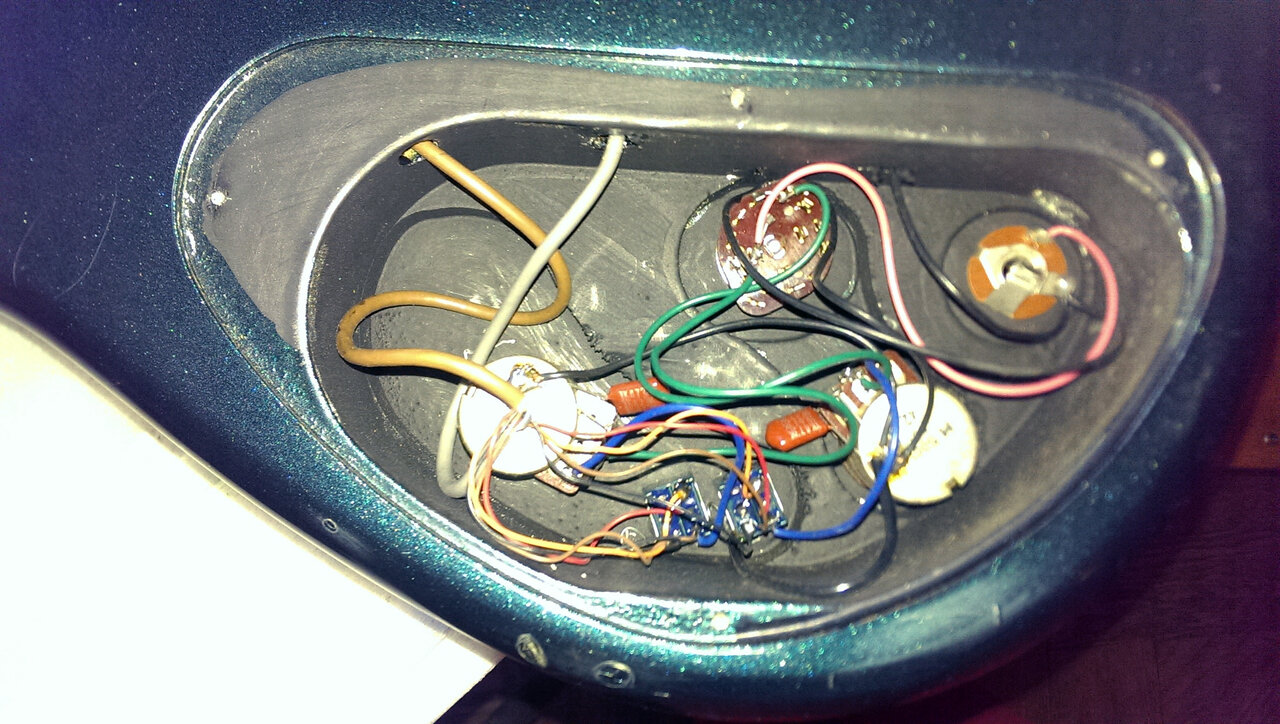

ich würde dringend empfehlen, auch die elektronik wieder originalgetreu nachzubauen. das lohnt sich! ich habe selber einen aria II pro elite SB2, nicht unähnlich deines basses (abgesehen von der kopfplatte quasi identisch). der bass ist damit ein echtes sound-chamäleon... bei den pickups handelt es sich übrigens um reversed-p-splitcoils. keine ahnung ob sich die originalschaltung bei @Cadfael `s schaltungssammlung findet. hier jedenfalls mal ein bild:
beste grüsse
hui
p.s:
die beiden potis sind stacked-potis mit vol/tone pro pickup. oben ist ein pickup-wahlschalter (neck-both-bridge, hier ein drehschalter, kann allenfalls aber auch durch einen dreiweg-kippschalter ersetzt werden), die beiden schalter schalten die splitcoils in paralell oder seriell-mode....
