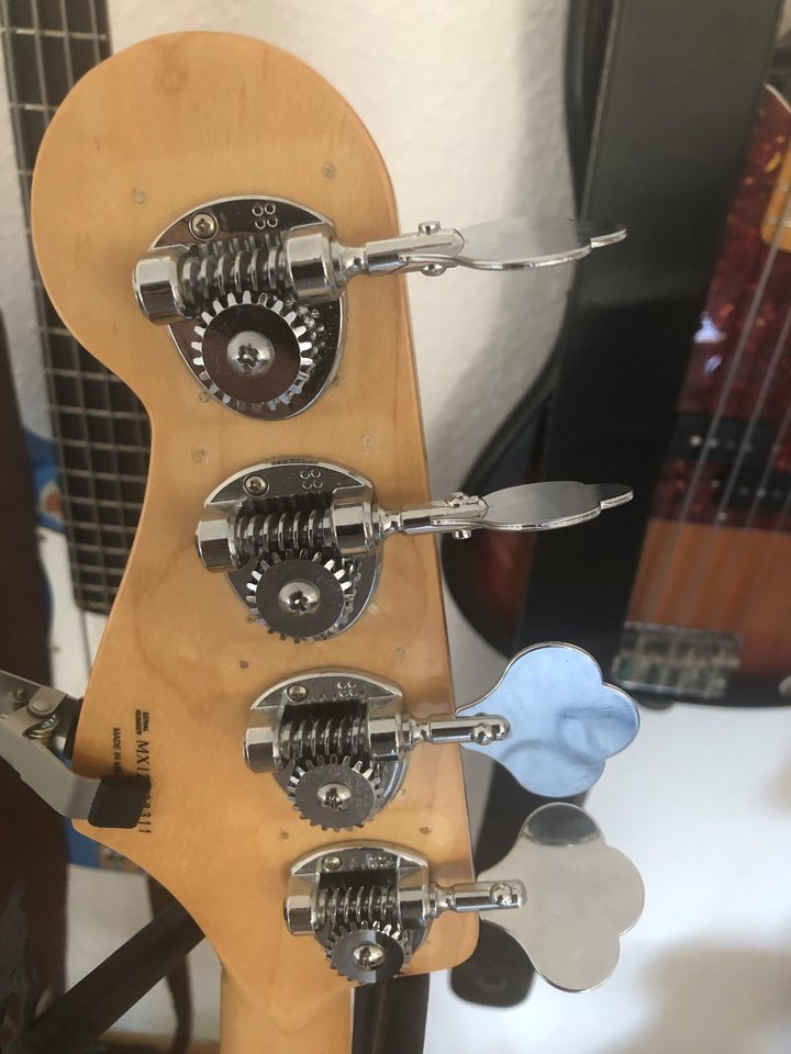

Für alle Fender Bässe mit offenen Tunern nehme ich die Sandberg Mechaniken.
Absolut Klasse in ihrer Qualität und extrem leicht.
Die Löcher der vorherigen Mechaniken verschließe ich mit Ponal und Zahnstochern.
Diese Schneide ich mit einer Teppichmesserklinge dann ab. Vorsicht , nicht in die Finger schneiden.
Das sieht dann so aus

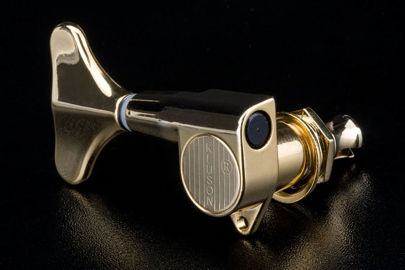

Nicht zu vergessen die
KLUSON
gibts in silber, schwarz u gold - 60g -
die hab ich auf einigen bässen.
Ebenfalls hochwertig und mit
6.- € wohl die preiswertesten.
