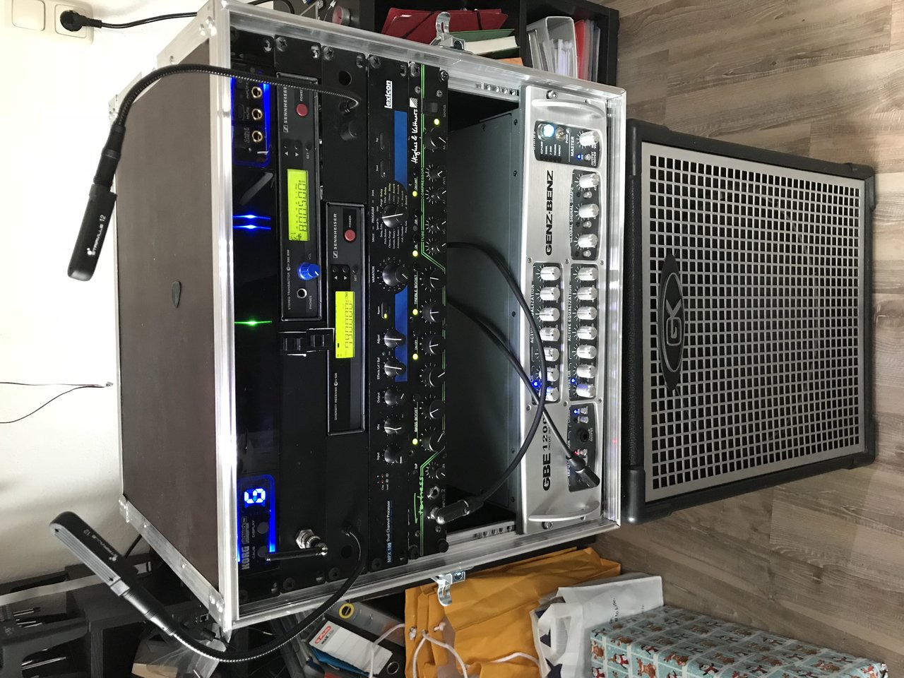

Hallo,
Also es geht um folgendes. Ich habe hier eine älter GK MBE115. Ich würde gerne diese so umbauen, dass ich meinen GenzBenz GBE1200 ohne sorgen betreiben kann (zur Probe).
Würde daher gerne den Lautsprecher (evt auch Horn tauschen). Ich weis das die Lautsprecher und Gehäuse zueinander abgestimmt sind aber ich will damit einfach nur Proben....
Könnt ihr mir da was empfehlen? Nein ich will mir keine neue Box kaufen und ja ich habe Lust zu basteln und habe die Box über
Du hast Schiss, daß Du die durchballerst und willst jetzt neue Speaker reinbauen, oder was genau ist Dein Begehr? Funktioniert der alte Speaker denn noch? Brauchst Du das Horn? Ist das die 200W-4Ohm Variante in 19x23x14,25" mit Frontport? Gewicht egal, Budget eher klein? Was soll den für'n Sound rauskommen? Mehr so Dub oder 80s-SlapFunk?
Stimmt sollte ich mal alles noch erwähnen Sry. Ja so ist das ist mein Ziel. Es ist die 200w/4ohm Variante. Also die Box funktioniert noch. Das Horn brauche ich nicht. Gewicht ist egal. Budget eher so bis 300€ sonst kann ich mir ja doch ne neue holen :I
Musikrichtung —> Deathmetal hauptsächlich so mit der tiefen h/b Saite
