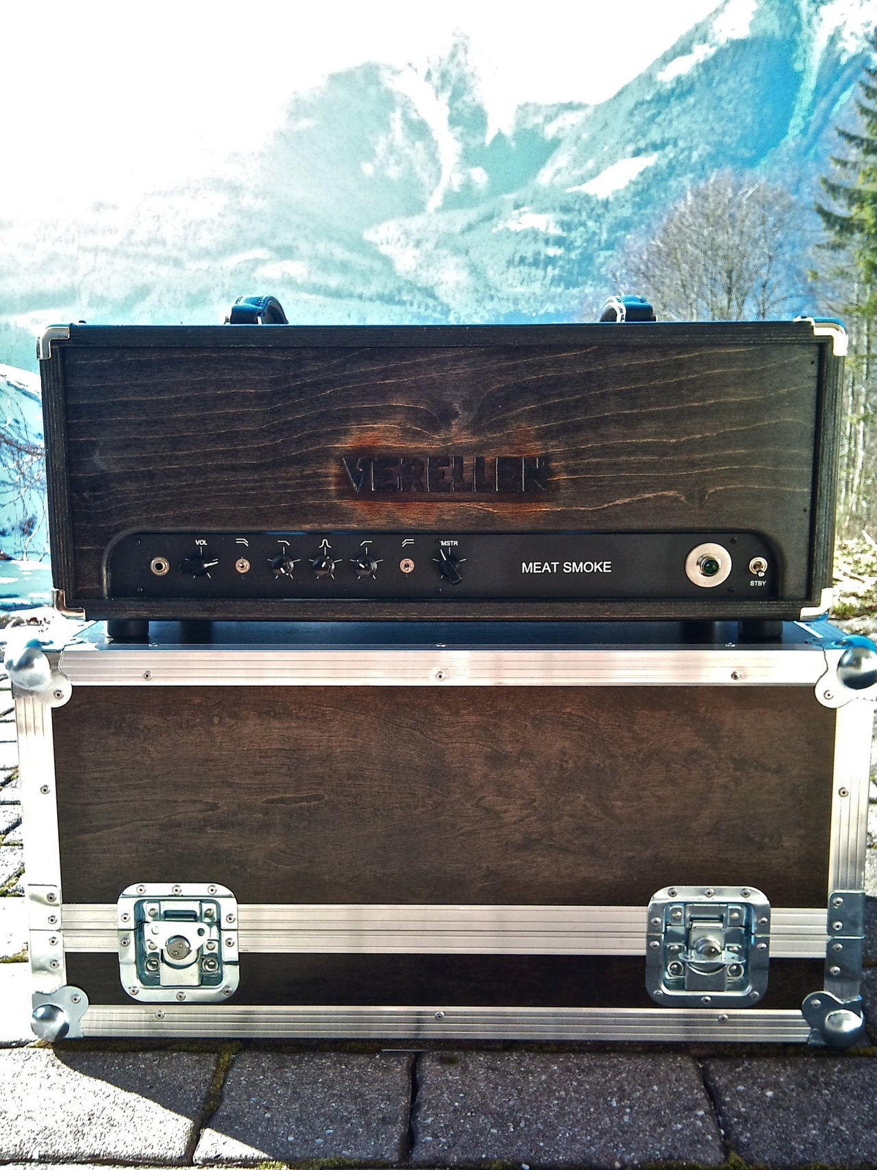

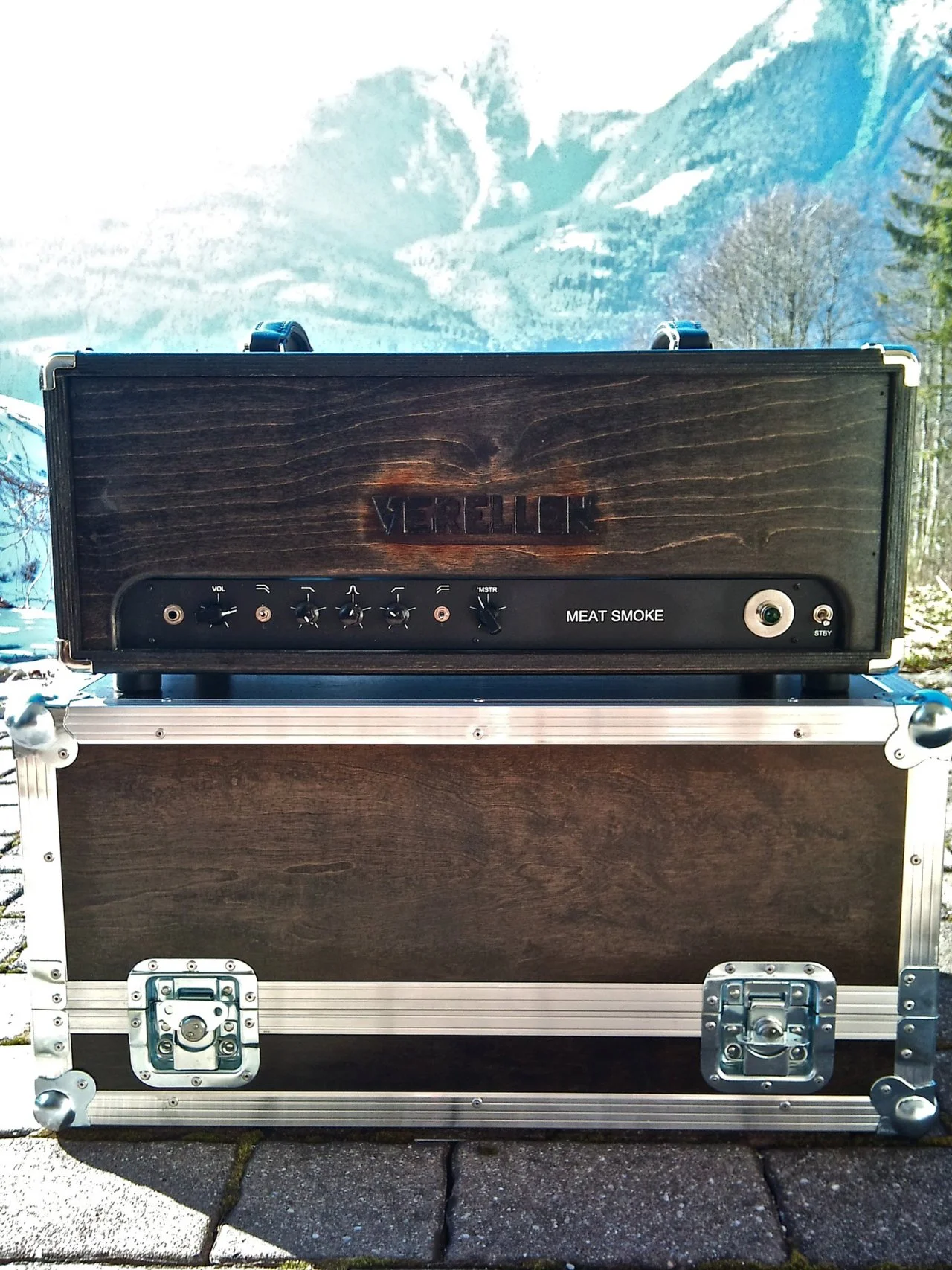

Ich hab einen alten Meatsmoke mit einem Kanal, der ist jeden Cent wert.
Und ein Darkglass schafft den Sound nicht, tut mir leid ;-)
so sieht das bei mir aus.
