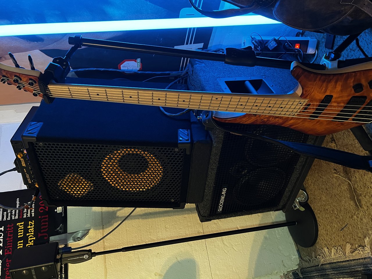

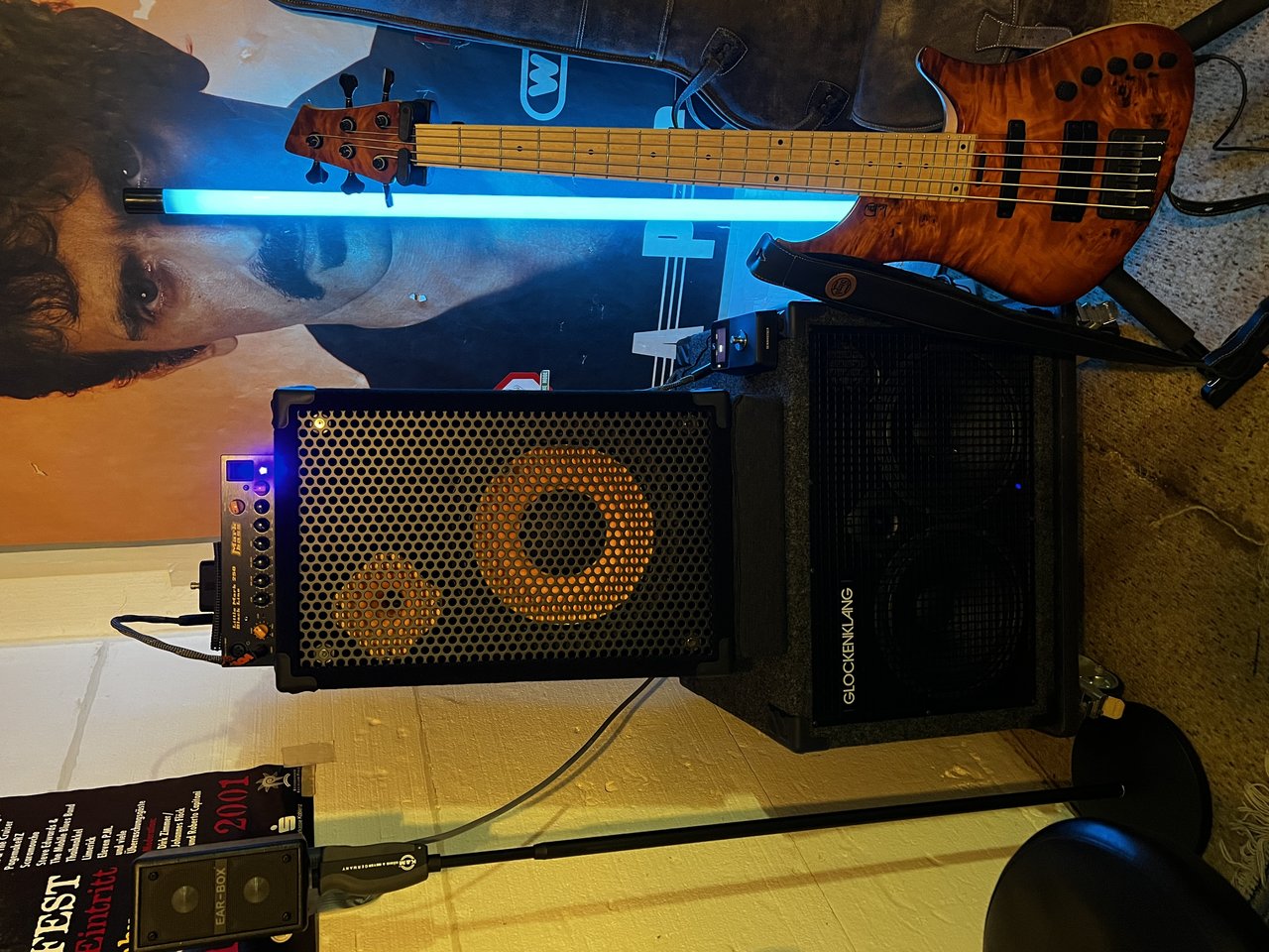

Guter Klang hin oder her. Ich hatte den Amp two einige Monate.
Viiiel zu schwer und unhandlich mit 24 kg,
Einstellungen auf der Amp Hinterseite oben , wenn das Teil angekippt aufgestellt wird ganz schlecht erreichbar und überhaupt sind Combos die auf dem Boden stehen für mich sinnlos, wegen der ungenügenden Hörbarkeit, kann der so gut klingen wie er will.
Unter nen Combo gehört ne Zusatzbox und der Combo abgeschrägt auf die Zusatzbox. Ich nehm dafür ein festes Stuhlkeilkissen. Dann noch ne Ear Box auf Stativ und alles ist 😊
Mach nachher mal Foto😊
