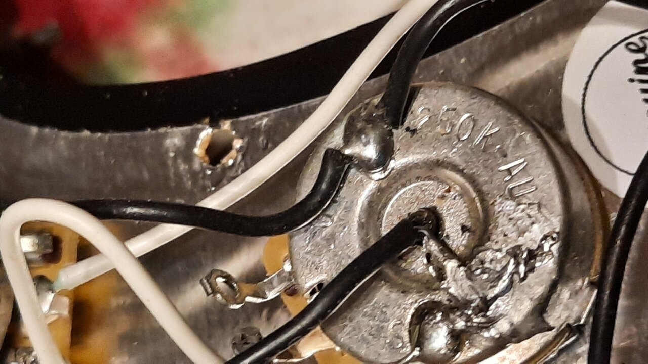

  • #10
Bitte um das Bild von betroffenen Lötstellen und dem vorhandenen Equipment (Lötgerät)

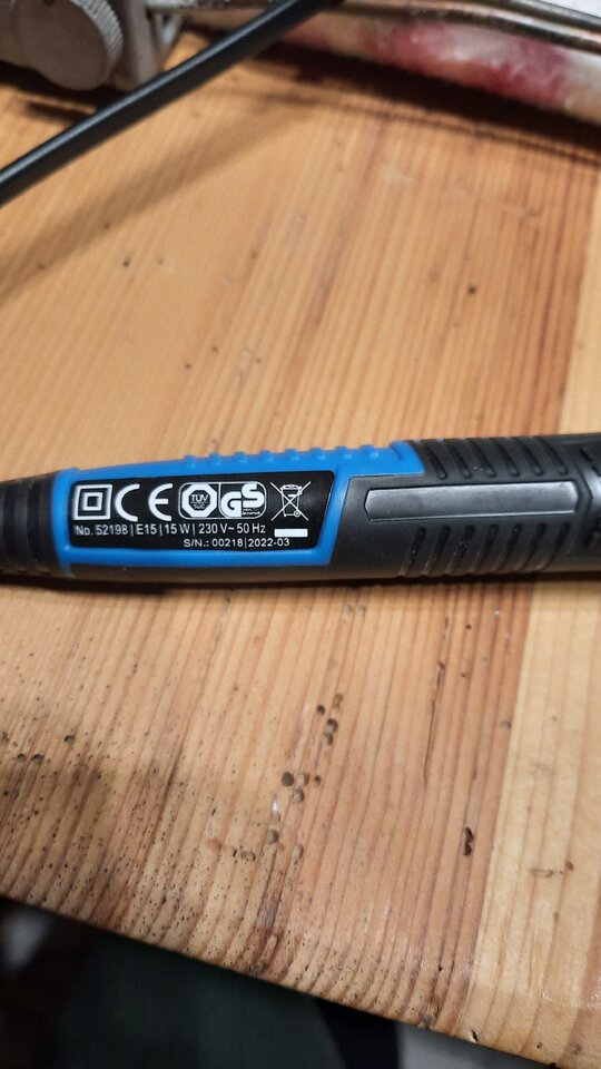

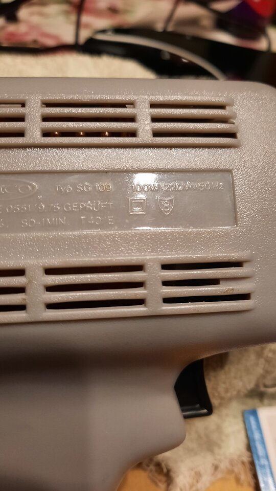

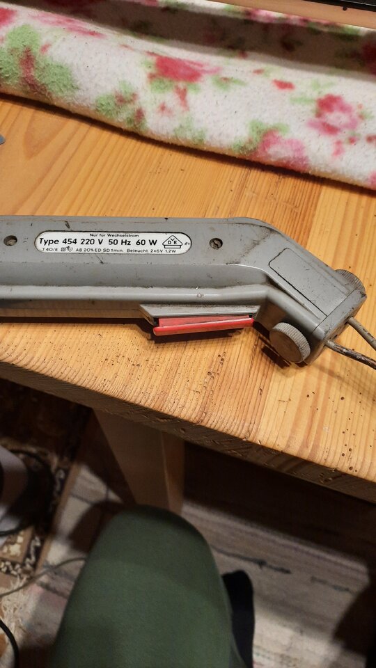

So , das wären ein paar Fotos dazu
  • #14
Das sieht tatsächlich so aus, als solltest Du dir eine schöne Lötstation holen ...

Der kleine Lötkolben mit 15 Watt schafft es sicher nicht, die Potigehäuse genügend heiß zu machen. Die Lötpistole mit ihren 60 Watt sollte aber geeignet sein.
Lötspitze gut reinigen, an die Lötstelle halten, und etwas frisches Lötzinn an die Stelle bringen (so, dass es gleichzeitig Lötspitze und die Lötstelle berührt). Nach 10 bis 20 Sekunden sollte die Lötstelle heiß genug sein, dass das Lötzinn flüssig wird und das Kabel abgeht.
