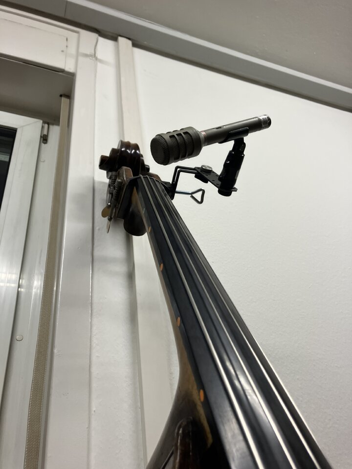

Wie auch immer… :)
MkVII war gut bei der Probe, aber inzwischen ist auch der K&M 24030 Mikhalter eingetroffen.
Nach ein paar Anpassungen kommt also heute Samstag die bisher leichteste Version MkVIII zum Live-Einsatz:
Naja, das wird nichts Anstrengendes, wir spielen auf einem Hochzeitsapéro, wo ich nur ein paar Backing Vocals singen muss.

  • #27
das sieht sehr gut aus. Berichtest Du, wie es sich heute bewährt hat? Ich überlege, Deine Idee zu klauen, wenn Du erlaubst.

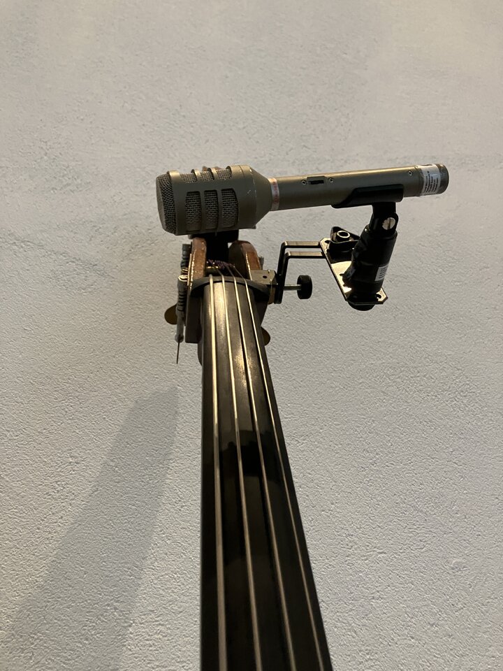

  • #28
MkIX, also eine etwas verfeinerte Variante von MkVIII, nach dem Gig; das Kabel hab ich da halt schon wieder abgenommen:
Beim MkVIII hab ich drum am K&M 24030 die Feststellschraube von der C-Schraubzwinge verwendet, weil der Reiter buchstäblich 0.5mm zu dick war, um am Bass festgeschraubt werden zu können. Nun hab ich den Reiter durch ein Holzklötzchen ersetzt und die Original-K&M-Schraube wieder eingesetzt.
Da diese Konstruktion viel leichter ist als die bisherigen, könnte ich es wieder mit meinem alten Shure Beta Green 2.0 (weil der hat im Unterschied zum SM58 einen Ein/Aus-Schalter) versuchen. Der Vorteil vom Audio Technica Mik ist, dass er nur 200 g wiegt, klingt aber etwas dünn und hell. Shure Miks wiegen über 300 g.
Ich warte immer noch auf die "Elgato Wave Extension Rods". Aktualisierter Liefertermin beim Digitec: "21.10.2025 - 2.12.2025". Bah… :/
Eh, klar doch!
Sonst würde ich es ja nicht teilen… :)
ich hab mir das am dienstag abend beim gig von bluesalot in basel angeschaut.
eine clevere lösung, finde ich.
ich hätte ein mikrofon mit superniere empfohlen, damit keine griffgeräusche abgenommen werden. zudem weniger raumgreifend, da kein korb.... nur, luki will was aus seinem fundus und möchte keine neuanschaffung tätigen.kann ich auch nachvollziehen. zudem nicht ganz einfach, ein richtmikrofon mit ein/aus-schalter zu finden....

  • #31
Vieviel Griffgeräusche hast du denn am Gig gehört…? :D
ein richtmikrofon
Nee, ganz sicher nicht. Die Idee ist ja gerade, dass ich einfach so vor mich hinbrummen oder auch hinschreien kann, ohne aufs Mik achten zu müssen.
Einziges Verbesserungspotential, das ich aktuell sehe, ist noch mehr Schaumstoff in die Mik-Kapsel zu stopfen, um sss, ph und bh weiter zu reduzieren. Eine Extraschicht ist bereits drin.
(P.S. für andere Lesende: siehe auch https://bassic.de/threads/ein-paar-livepics.14840255/post-18189695 ff.)
