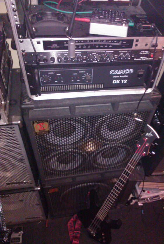

Hallo Leute,
Ich bin hier ziemlich Neu...!? :-)
Zuerst mal mein Equipment :
Bass: Esh Stinger1 mit Bartolini MM-Style PU, und C-switch
Pre-Amp: Demeter HBP-1
Endstufe: Camco DX12
Box: Eden XLT-410 4ohm, Eden XLT-115 4ohm
und steh vor folgendem problem:

Puh, ne Camco DX 12!
DAS ist mal eine geile Endstufe.....
Hier sieht man warum:
camco-innen-jpg.28133
Soory, ist total OT. :rolleyes:

Ja Danke, finde die Camco auch echt mega... mit glaub ca.22000 Mikrofarad Pumpt die auch schon echt gut :-)
hatte auch schon verschiedene Endstufen, aber das alte Eisen Klingt einfach am besten, und hat am meisten Druck, für das Geld was ich Gebraucht und Überholt von mein "Elektroniker des Vertrauens" gezahlt habe :-)
