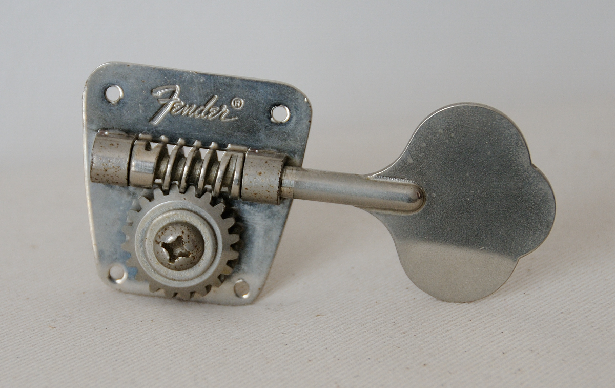

Hi Leute,
gibt es ein gutes Hausmittelchen um eine sehr schwer drehende Fender 70er Mechanik wieder gangbar zu machen?
Wenn keine Saite aufgezogen ist kann man den Flügel noch einigermaßen bewegen. Es kratzt dann ab und zu. Wenn aber Zug auf die Mechanik kommt geht es immer schwerer.
Gruß,
ralf

so isses - kann es sein, dass die Spindel (an der Flügelmutter) etwas "krum" ist, weil iwo angeditscht? ...war bei mir mal...
Ich habs befürchtet. Verschiedenen Meinungen. :-O
Die Mechanik ist natürlich komplett sauber. Die Abbildung oben dient nur zu Veranschaulichung um wekchen Typ es sich handelt.
Ob die "Spindel" krumm ist werde ich mal checken. Ist aber unwahrscheinlich, da es die Mechanik der D-Saite ist. Wenn ich irgendwo andengel, dann üblicherweise mit der G-Mechanik.
Wie ist das eigentlich mit den großen Schauben in der Mitte? gehören die fest, handfest oder locker?
Hoi Ralf, nach meiner Vermutung haben sich die Metalle in den Lagern der Achse gegenseitig angeraut. Wenn dieser Prozess weiterläuft kann es zu einem sogenannten „anfressen“ also zu mechanischer Beschädigung und totaler Blockierung kommen. Ich würde das ganze einmal mit Nähmaschinenöl gut schmieren und den Wirbel solange drehen, bis sich die Ablagerungen „ausgespült“ haben und anschließend die Sache mit einem Lappen gut reinigen.Gruss
Er wird wohl WD 40 nicht zum Schmieren, sondern zum Entfernen des Selbigen empfohlen haben.
Wenn irgendwas festgefressen ist, dann bitte sehr dünnflüssiges Kriechöl (WD40, Caramba, etc.) verwenden. Aufgrund des hohen Säregehaltes eignet sich das jedoch nicht zur Dauerschmierung. Dafür nimmt man am besten Kugellagerfett. Gewöhliches Maschinenöl neigt bei Sauerstoffkontakt zur Verharzung und dann erzeugt irgendwann eine Karamelartige zähharte Pampe.

Danke für die ganzen Antworten. Ich werde auf jeden Fall probieren das Ding zu entfetten und dann geschmeidig zu bekommen. Was mich nur irritiert, daß wenn kein Zug auf der Achse ist das Teil eigentlich ok dreht. Ein bisschen kratzig halt aber kein Vergleich mit dem gestimmten Zustand. :-/
die gängikeit lässt sich mittels der schraube einstellen, wenn man fester anzieht gehts schwerer.
also: erstmal sauber machen, gundel putz blau ist das mittel der wahl für metalle: (ausser vergoldet) http://www.gundel-putz.de/
(damit bekommt man sogar schrammen aus autolack..:D nebenbei..)
achso: natürlich erst komplett zerlegen die mechanik! letztlich dann einen hauch fett drauf und wieder zusammensetzen, sollte für die nächsten 40 jahre laufen.
Zum Schmieren Teflon Fett benutzen - alles andere ist bäh.
Ist z. B. im Modellbau oder Fahrradzubehör zu bekommen.
