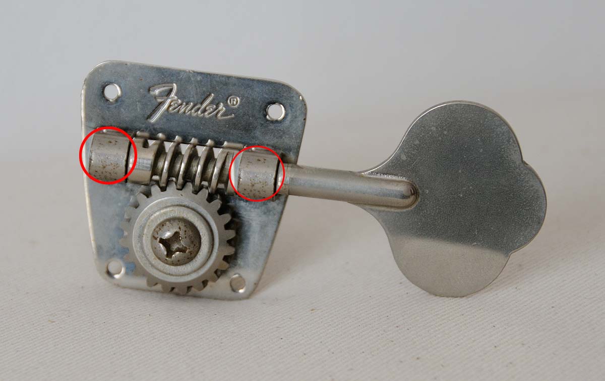

Ich habe bei einem Ibanez ATK das Problem dass die Mechanik an den beiden markierten Stellen Spiel hat, was sich mit der Zeit immer mehr vergrößert hat. Das liegt wohl am dünneren Blech der Ibanez Mechanik und das geht so weit dass sogar der ein oder andere Stimmflügel wackelt. Da hilft wohl nur ein Tausch der Mechaniken gegen was Besseres.
Reaktionen: Chuck und seppblind
  • #32
Ich meine (bin aber nicht sicher), dass Ibanez an den genannten Stellen Kunststoffringe einsetzt, die sich abnutzen. Müsste man mal klären.
Du könntest mit einer rohrzange oder einem schraubstock
versuchen die beiden markierten stellen zusammenzuquetschen.
Hab ich einmal an einer alten Fender mechanik gemacht.
Reaktionen: DerNuLz
