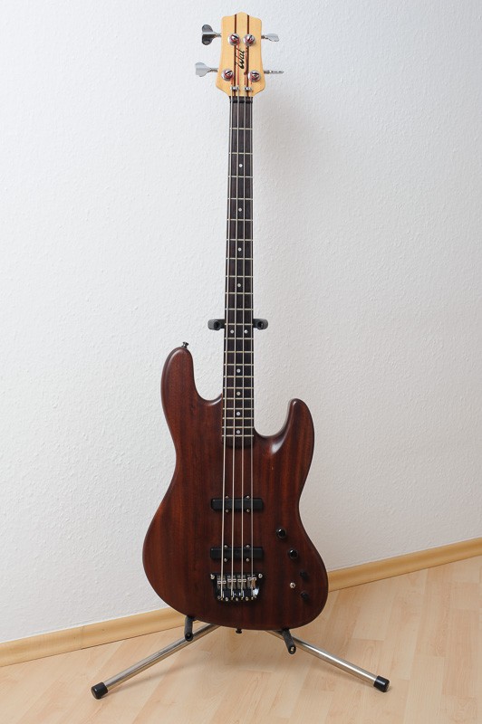

Hier möchte ich meinen "Problembass" vorstellen. Dieses leider nur auf den ersten Blick gut aussehende Instrument habe ich 1990 noch (mehr oder weniger) jung und unerfahren bei Mr. Bassman in Frankfurt als meinen zweiten Bass gekauft. Die Wal-Teile stammten laut Verkäufer aus einem schweren Tranportschaden.
Ich hatte den Bass ca. ein Jahr intensiv im Einsatz wobei mich das Gewicht von ca. 4,8 Kg und die zu hohe Saitenlage erst mal gar nicht gestört haben, da ich kaum Vergleiche hatte.

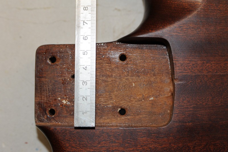

Die hohe Saitenlage ergab sich aus der zu tiefen Ausfräsung der Halstasche in Verbindung mit der Wal Brücke, die keine tiefere Einstellung mehr zuließ. Ich vermute zudem das der Hals beim Wal eigentlich mit einem Winkel zum Korpus verbaut ist .

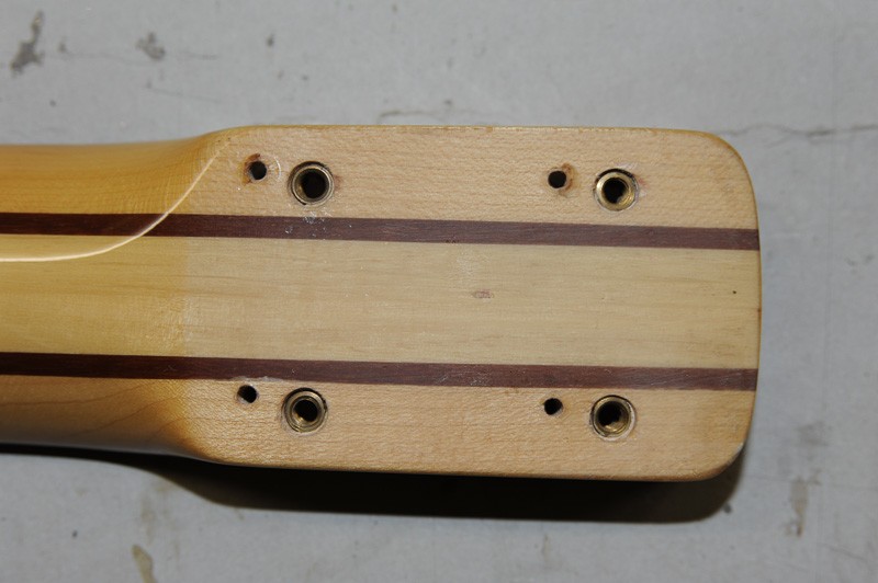

Die Halsverschraubung ist auch eher Murks:
Obwohl der Hals Gewindehülsen besitzt, wurde eine Verschraubung mit Holzschrauben und Neckplate mit Fender-Maßen durchgeführt. Ob der Hals evtl. sogar asymmetrisch im Korpus sitzt habe ich nicht nachgemessen; der Halsfuß ist schmaler als der Fender-Standard.

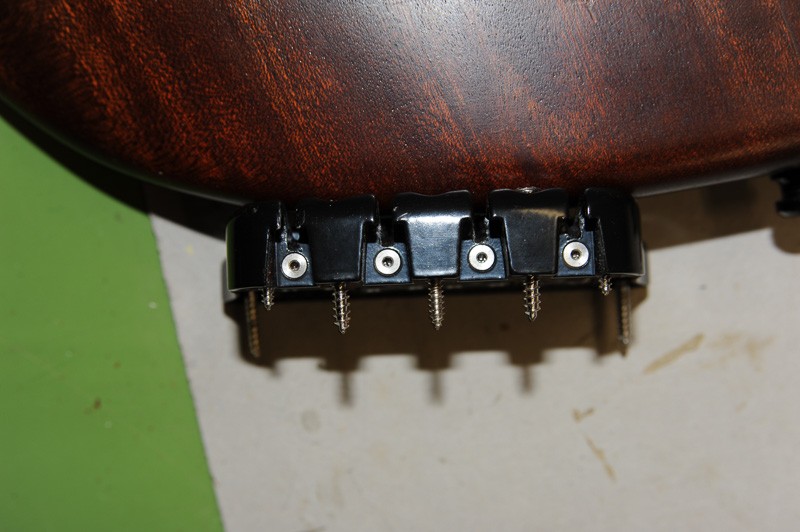

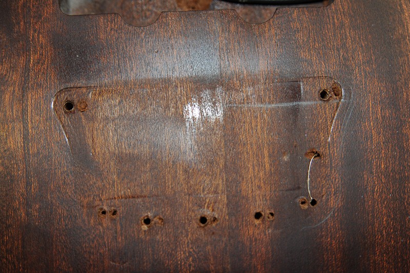

Die Brücke selbst wurde erst falsch angezeichnet und gebohrt:
Und die verwendeten Schrauben dienten zum Teil nur der Dekoration:

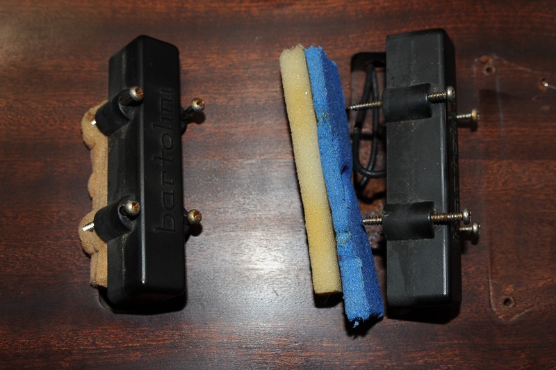

Beim Einbau der PUs kam der Bodensatz der Restekiste zum Einsatz:
Dabei sind die PUs ordentlich; brummfreie Bartolinis, die vom Sound her gut passen. Die zugehörige 2-Band Elektronik hat sich allerdings irgendwann verabschiedet, was aber dank Passiv-Umschaltung nicht weiter schlimm war.
Als allererstes würde ich versuchen die Bespielbarkeit zu optimieren.
Wenn die Halstasche zu tief gefräst ist, dann kannst du das relativ einfach ändern:
Schneide dir eine Platte in gewünschter Stärke zu, die in die Halstasche passt.
Ideal ist Hartholz, Plexiglas, Metall,... etwas dichtes eben. Auch sehr dichter Karton oder Faserplatten sollte funktionieren.
Dann sollte auch die Bridge gut einstellbar sein.
Würde ich genauso machen. Ist erst einmal der einfachste und günstigste Einstieg, dazu noch reversibel, wenn man die Platte nur einlegt. Die Verschraubung sollte das schon halten. Sollte aber schon wie geagt ein Hartholz sein.
So isses.
Ich würde aber gerade zu Beginn einen dichten Pappkarton verwenden. So kannst du dich mal mit der Höhe herantasten ("darf es vielleicht noch ein Scheibchen mehr sein?").
Eine halbe Stunde des Ausprobierens und Testens sollte sich die Bespielbarkeit enorm verbessert haben.
Wenn du dir dann sicher bist, kannst du ja auch eine dauerhafte, saubere Ausführung bauen.
ganz exakte eingepasstes Hartholz in passenden Farbton gebeizt z.B.
Das ist echt barbarisch...xx( Zumal das Lochmuster ja identisch zu sein scheint und nur verschoben ist - wer macht denn sowas?
