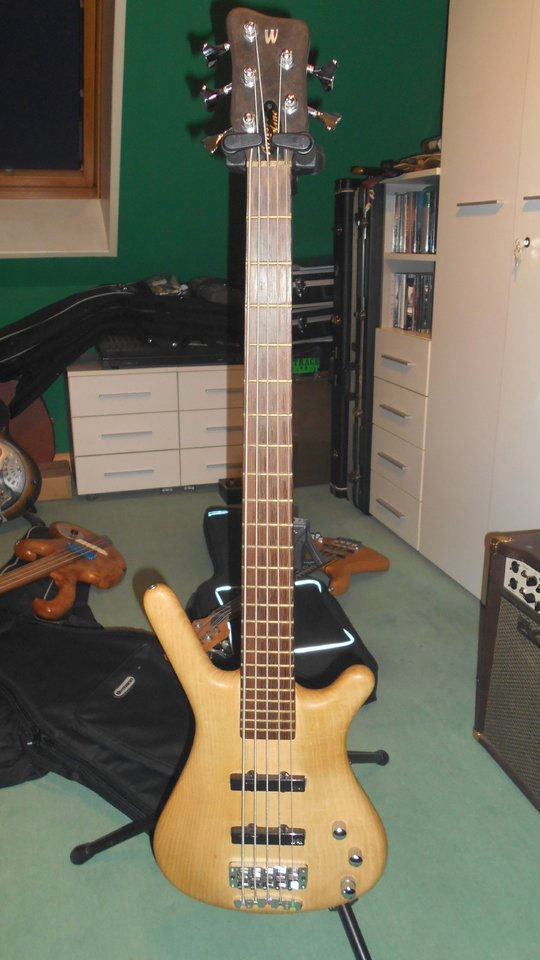

...um genau zu sein... - ...die Entwicklung "dieses Instruments" liegt eigentlich an den (vermeidlichen) Schwächen meiner Uraltcorvette... - ...zur Erinnerung... - ...so sieht diese aus...
...die H - Saite ist vom Klang her kräftig und sehr definiert, ja, aber die Saitenspannung "für mich persönlich" zu gering gewesen. Und die G - Saite "raspelte" mir förmlich die "Hornhaut" von den Fingerkuppen (viieel zu straff)... - ...ich bin sicherlich immernoch ein Fan von "WW.", nur beim 5-String-frettet ist "für mich" mein Eigenentwurf das Maß aller Dinge...und daran wird auch keine andere / weitere Basskonstruktion dieser Welt etwas ändern...
