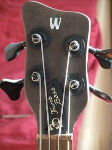

Welcher Preis wäre fair?
1986 gebaut,
Bündchen mit deutlichen Spielspuren sonst sehr gepflegt.
Was denkt ihr?
Kennt jemand die PUs?

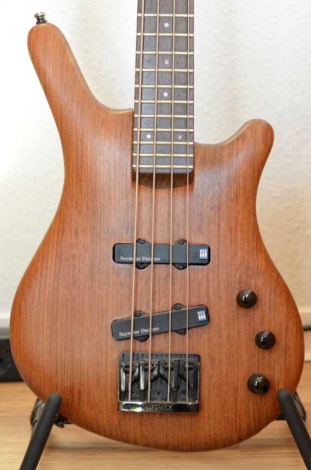

  • #3.807
Anhang anzeigen 356969Anhang anzeigen 356970
1986 gebaut,
Was denkt ihr?
Der aufgerufene Preis bei Ebay ist meiner Meinung nach fair.

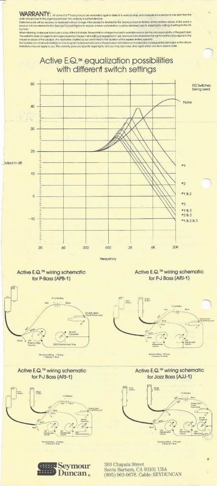

Die PUs sind sehr selten von Warwick damals eingesetzt worden, es handelt sich um aktive Seymour Duncans mit Klippschalter mit denen man die Frequenzen verändern kann, die heute nicht mehr hergestellt werden.
@bassdscho hat die als PJ Set in seiner Fortress, da habe ich sie zum ersten Mal gesehen.
Hinfahren und testen :-)
Reaktionen: aBaxxi
  • #3.809
Das ist ein ganz alter thumb mit Schallerbridge, Punktmarkierungen und alter Kopfplatte. Preis mit 1450 finde ich auch realistisch, da der Zustand sehr gut zu sein scheint. Schwachstelle ist bei den alten der dünne Halsübergang, der angeblich bei den Alten manchmal zu Brüchen geführt hat (siehe Gibson les Paul, die ist beliebt und verbreitet und hat die selbe Schwachstelle).
Wenn man Grobmotoriker ist, dann würde ich mich eher nach etwas anderem umsehen. Mit vorsichtigem Umgang sollte das aber kein Thema sein.
Ansonsten ist das ein seltener, Bass mit Sammler Potential.
Und die PUs sind überhaupt der Hammer!
Reaktionen: Stainless und aBaxxi
  • #3.811
Gerne. Gerade ist mir noch aufgefallen, dass am Schild " JD thumb" steht. Das ist überhaupt die allererste Baureihe des Thumbs. Sehr geil!
  • #3.812
1986 gebaut,
Was denkt ihr?
Mal ganz unsortiert :
Es ist ein "JD" Thumb. ich habe auch so einen und spiele ihn seit jetzt 30 Jahren.
Angeblich wurde bei denen (bei meinem und dem auf dem Bild trifft das zu) das Holz des Bodies besonders sorgfältig ausgesucht, sodass es von vorne aussieht, als wäre es ein Teil. Das ist nicht bei Allen Thumbbässen so gut gelungen. Die Pickup-Schalter sind Höhenblenden, glaube ich. Ich habe alles offen, schon immer.
Die Halsspannstäbe waren zu der Zeit angeblich ein Schwachpunkt, da kenne ich mich nicht aus. Ich schraube an meinem nicht (mehr) rum...
Das mit dem Übergang Hals-Kopfplatte ist ein Thema. Drauf achten, ob da wirklich nie was war. Und den Bas IMMER im Koffer transportieren ! Wenn Du ihn in einem Gigbag ins Auto schmeißt, fange ich an zu weinen.
Vom Sound her ist er etwas "dünner" als andere Bässe. Ich spiele trotzem in einer Rock-Coverband damit. Mir doch egal. Ich habe noch eine Bubinga-Corvette mit modernerer Elektronik und dickerem Body. die klingt schon auch fetter (und natürlich etwas anders).
Wenn Du ihn zu dem Preis kaufst und er Dir dann doch nicht gefällt, wirst Du u.U. nicht wesentlich mehr bekommen, vermute ich.
Reaktionen: Metalfist und Stainless

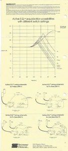

Habe noch zwei Infos gefunen, die mir auch mal ein Member zur Verfügung gestellt hat. Ob das die richtigen sind, weiß ich aber nicht.
Reaktionen: Metalfist, Gast31852 und Stainless

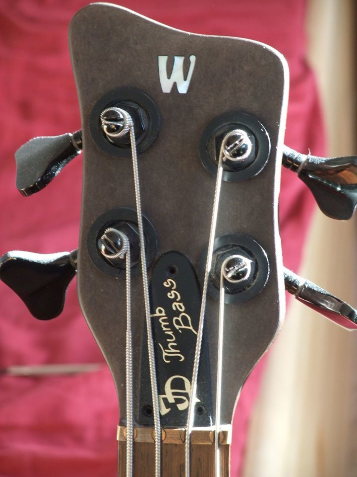

Ach ja, er hinten an der Kopfplatte noch "die Rippe" zwischen den Mechaniken, und um die Mechaniken vorne diese Kunststoff(?)-Ringe.
Das hatte Warwick so gemacht, um die Mechaniken mehr dem Spieler zuzuneigen, angeblich.
Nachdem sich ein plöter Journalist über den "Unsinn" aufgeregt hatte, hat Warwick das weggelassen.
Meine ich.
Reaktionen: Metalfist und aBaxxi
  • #3.816
Apropos Kunststoffringe.
Ich hab mal gelesen, dass die Kunststoffringe manchmal gerissen sind (irgendwann sind die Weichmacher aus dem Kunststoff und dann kann der Kunststoff spröde werden).
Irgendjemand im Warwickforum hat dann Ringe aus Metall gedreht und verkauft, die natürlich ewig halten.
Ich weiss aber nicht, ob und wo es die Hülsen noch gibt.
Ansonsten müsste man sich da nach Eigenbau (Kunststoffhülse, Schrumpfschlauch,...) oder Alternativen (Schlosserei, Gitarrenbauer) umsehen.
Das würde ich mir beim Kauf nochmal ansehen wie der Zustand ist.
