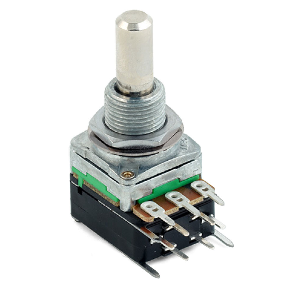

  • #4.025
Mein 86er JD-Thumb hatte ein PP-Poti ab Werk. Wenn Du nicht ziehen magst, kuck doch mal ins E-Fach! :)

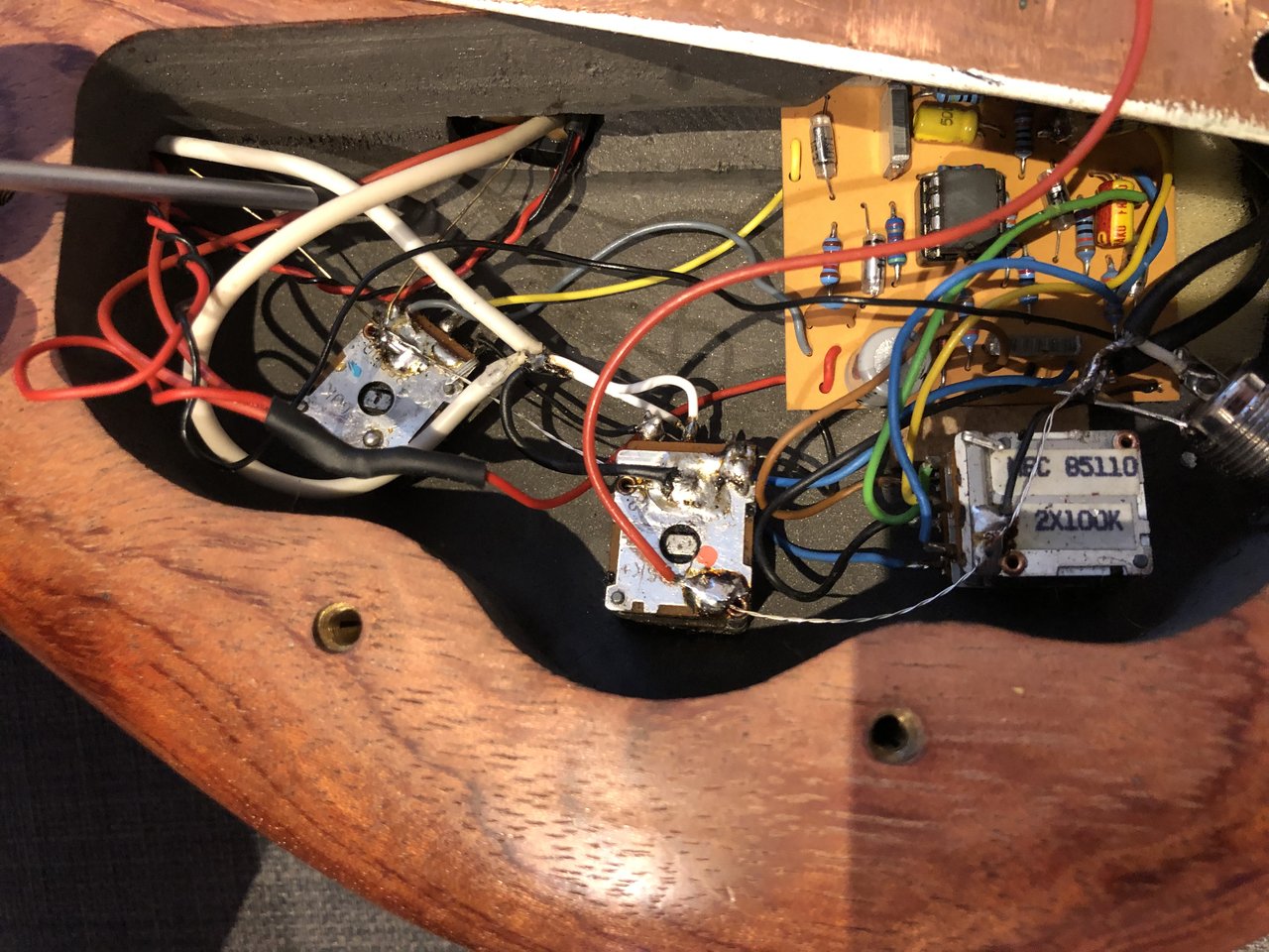

  • #4.027
Ah ok, und wie erkenne ich das?
Wenn Du außer den drei Kontakten für das normale Volumenpoti noch sowas angeflanscht siehst, dann ist ein Poti mit Schalter. :)
Reaktionen: claudio und Stainless

  • #4.035
Exakt diese Elektronik ist in meinem 85er auch drin. Über den Stromverbrauch musst du dir auch bei "always activ" keine Sorgen machen, der geht gegen nicht existent. Ich erneuere aus Vorsicht etwa alle 1-2 Jahre, je nach Einsatzhäufigkeit.
Die EMG Pickups sind eh aktiv, also warum EQ-Bypass, da gibt es (für mich) keinen Grund zu...
Ich meine, die "always activ"-Elektroniken wurden mit dem Stecker "eingeschaltet".
Sie haben eine Stereobuchse, mit dem Monostecker des Gitarrenkabels hat die Elektronik dann Masse (-) bekommen.
  • #4.036
Das ist bei praktisch allen Aktivelektroniken so. Ausnahmen gibt´s, wie die ersten Music Man Rays, die einfach eine Monobuchse haben und tatsächlich immer an sind, oder mein Hamer Achtsaiter, der einen Minischalter zum An/Ausschalten hat.
