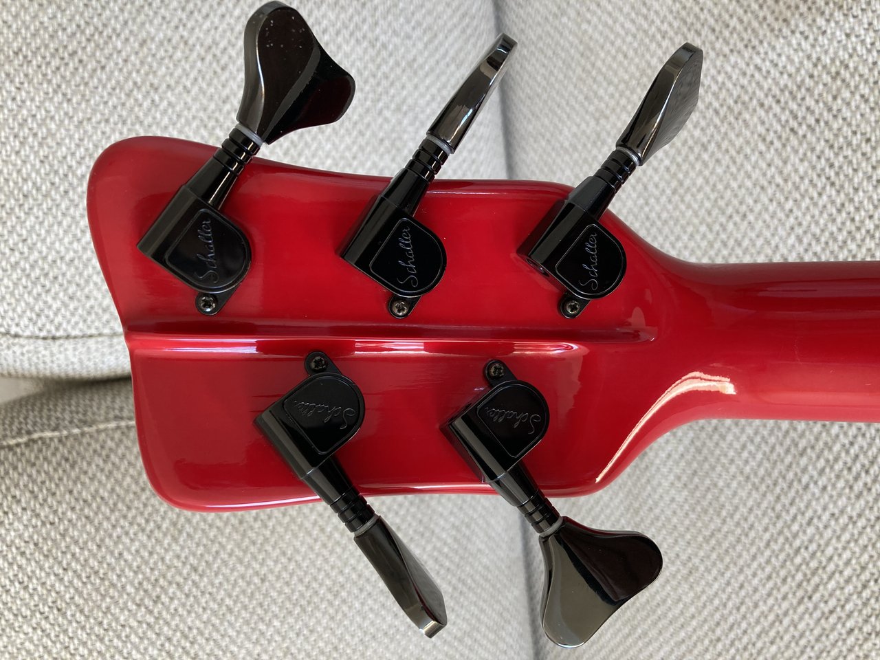

das Thema mit Ersatzmechaniken für meinen 86 Thumb 5 hatte ich auch vor ein paar Jahren..die M4 2000 gekauft und die „Flügel“ gewechselt..😎
  • #4.666
die M4 2000 haben meines Wissens auch ne andere Übersetzung als die „alten“ (1:20 und nicht 1:12)...gefühlt „weniger Spiel“..

@Mümmelmann: jein...die Schaller gibts mit "180 ° Lasche" (bezüglich Flügelachse) = "old style" wie im Thumb von 1986 oder "90° Lasche" (wie Gotoh und Warwick Mechaniken)...also: nix bohren mit den genannten M4 2000 (12 mm) 180°.8D

Schaller M4 2000 „umgebaut“ mit den Flügeln der M4..
