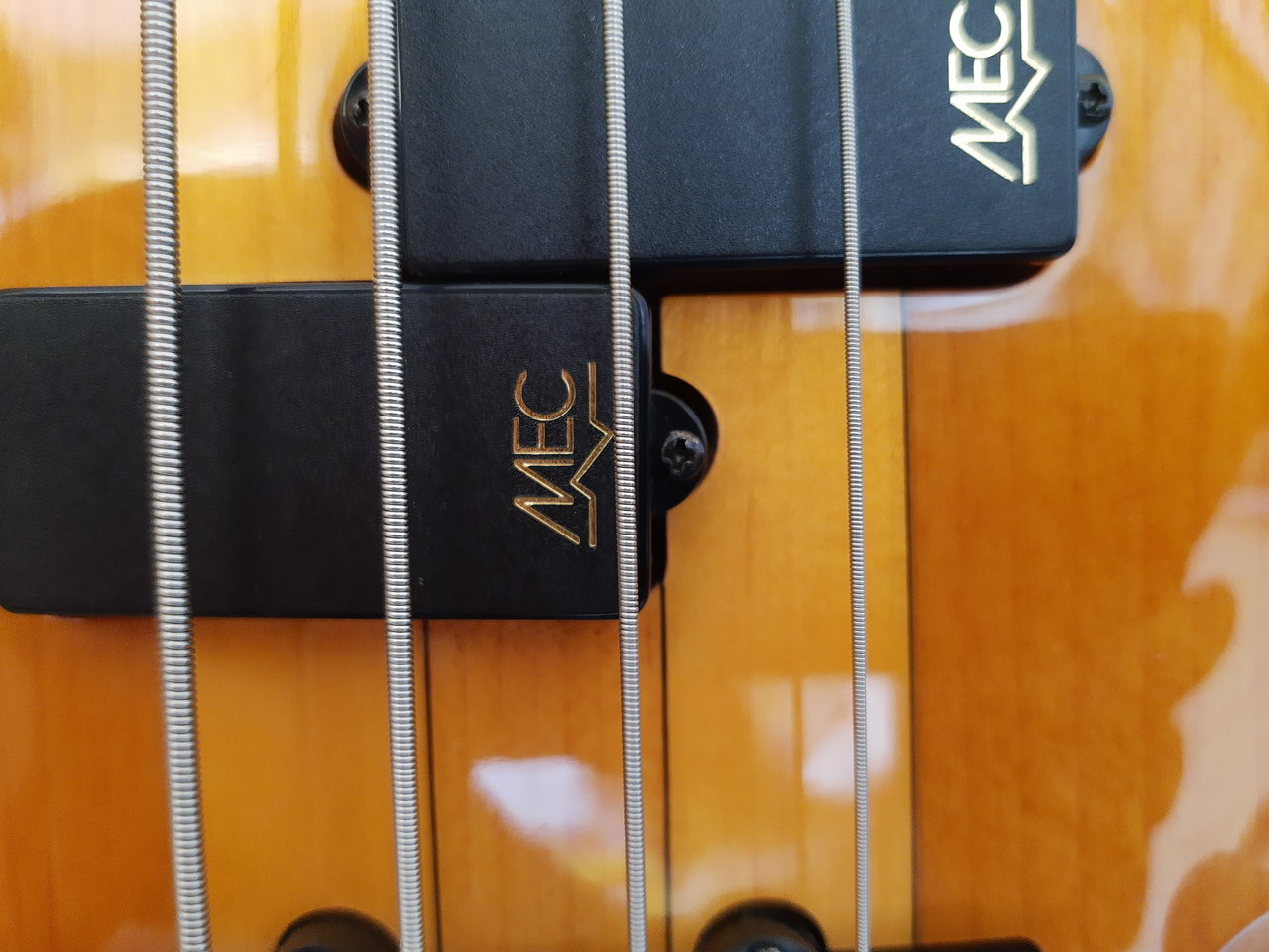

Ein Hallo an alle Warwicker!
Ich bin seit ca. 1 Woche auch stolzer Besitzer eines Warwick-Produkts, und zwar des (Budget)-Modells Rockbass Streamer NT I 4.
Soweit bin ich sehr zufrieden, aufgrund seiner tollen Bundierung und des superflachen Griffbretts lässt er sich wunderbar bespielen, allererste Sahne! 8D
Eine kleine Unschönheit ist mir allerdings aufgefallen, und hier würde ich gerne einmal eure fundierte Meinung zu hören:
Ist zwar nix wildes, aber wie man hoffentlich auf dem Foto erkennen kann, ist der vom Hals aus gesehene, hintere Splitcoil nicht ganz passgenau, sondern minimal schräg in der Body-Ausfräsung positioniert.
Ich habe auf Anhieb keine Möglichkeit gefunden, hier ohne größeren Aufwand, alleine nur durch Höhenverstellung der Pickups korrigierend einwirken zu können.
Daher meine Frage an euch Experten: Wie könnte ich bei nächster Gelegenheit, also wenn ich sowieso Saiten wechseln werde, vorgehen, um diesen kleinen (optischen) Makel auszumerzen?
Bin dankbar für jeden Tipp!

hat der PU noch genug Spiel, dass du ihn hinunter drücken / tiefer einstellen kannst? Wenn er nirgens reibt, hielte ich das für o.k. und würde das für eine winzige Eigenheit nehmen und vergessen. :bier:

Gratuliere zum Neuerwerb. Die NT-Streamer der RB-Serie finde ich auch attraktiv. Gerade in dem Honigton. Lecker und viel Bass fürs Geld. Das mit dem Pickup wäre mir jetzt nicht aufgefallen auf dem Bild. Vielleicht ein bisschen an den Außenseiten nach unten stellen. Ist bei meinem Fender Preci auch so justiert und top. Dann zieht es sich vielleicht zurecht. Auf jeden Fall fällt es dann durch die schrägen Splits nicht mehr so auf.

Mach dir keine Sorgen wegen den PUs - ich sehe auf den Fotos nur mit ganz viel Phantasie das er schief sitzt.
Wenn es dich wirklich unglaublich stört, könntest du das Loch mit weissleim und ein paar Zahnstocherspänen verschließen und nach dem Trocknen neu bohren (mit Tiefenanschlag!). Ich würde es aber nicht machen.
Ich hatte den PU nie heraußen, aber ich glaube nicht, dass er eingeleimte Hülsen für die PUs hat - mit denen würde der Tipp natürlich nicht funktionieren.
