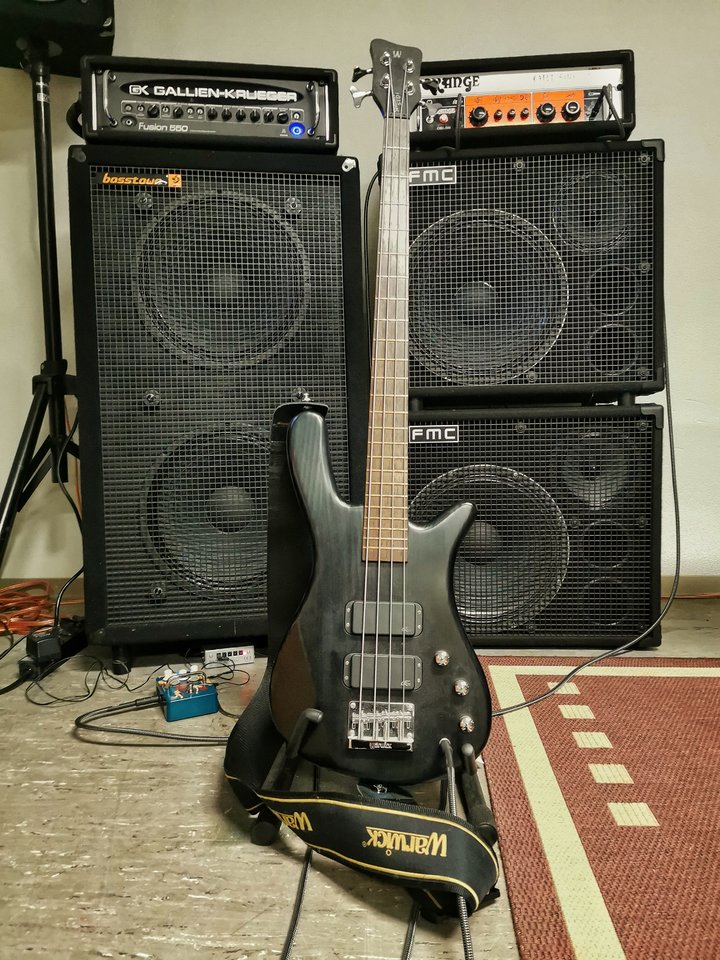

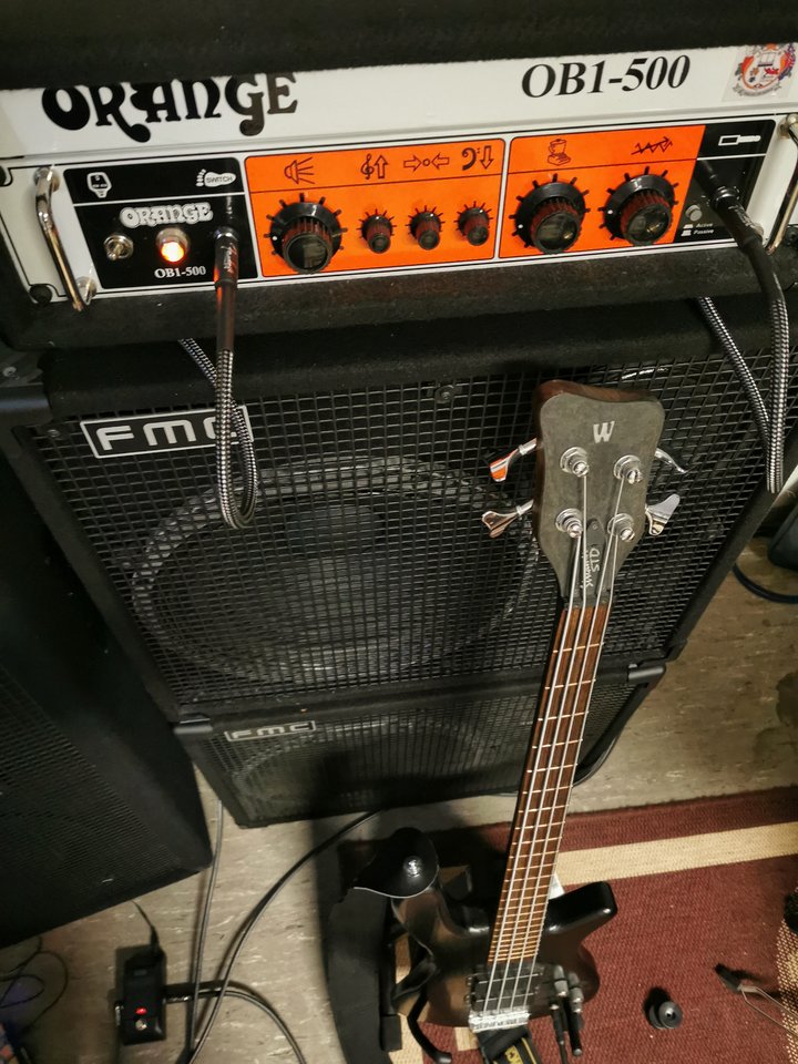

  • #4.916
Mein geliebter Warwick Streamer STD 4. Leider hat der Hals eine kleine Torsion. Lässt sich aber zum Glück noch spielen. Hoffe allerdings, dass die Torsion nicht noch schlimmer wird.
Reaktionen: Metalfist
  • #4.917
Schöner Streamer! Warst du schon bei einem Gitarrenbauer wegen der torsion?
Reaktionen: Zomok
  • #4.918
  • #4.920
Da der Hals bespielbar ist, hat er erstmal da keine Hand angelegt. Würde da überhaupt etwas machbar sein???
Ich glaube es kommt auf den Twist an wo und wie der verläuft.
Aber da kenne ich mich zu wenig aus.
Allerdings haben Warwicks normalerweise den Ruf sehr steife, stabile Hälse (durch mehrere Streifen) zu bauen.
Insofern ist das eher ungewöhnlich.
Aus wieviel Streifen besteht dein Hals?
Bei meiner Corvette$$ ist der Hals glaube ich aus 5 Streifen geleimt, wenn ich mich nicht irre...
