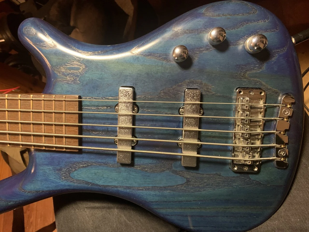

  • #5.420
Echt? Warum?
Klingt doch sehr gut.

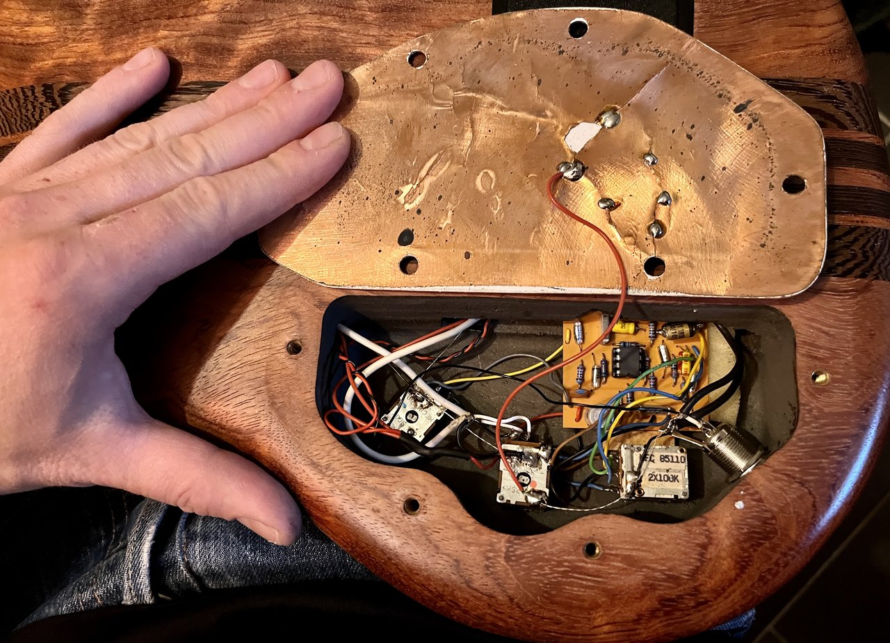

Die Kombi aktive MEC mit BEC2 finde ich im 4er Corvette überragend. Da waren passive drin und vor ein paar Jahren habe ich aus Interesse umgebaut auf aktiv und bei der Gelegenheit den PU an der Brücke gegen einen doppel-J aus einem Masterman getauscht. Mit BEC2 neutral gibt es tonal kaum einen Unterschied zwischen passiv/aktiv PUs, habe damals Vergleichsaufnahmen gemacht. Allerdings macht der Höhenregler immens viel mehr und das gefällt mir sehr gut.
Gestern habe ich auch dem 5er aktive MEC verpasst (hatte ich noch von einem anderen Projekt) und die stehen dem echt gut.
Reaktionen: stekai66
