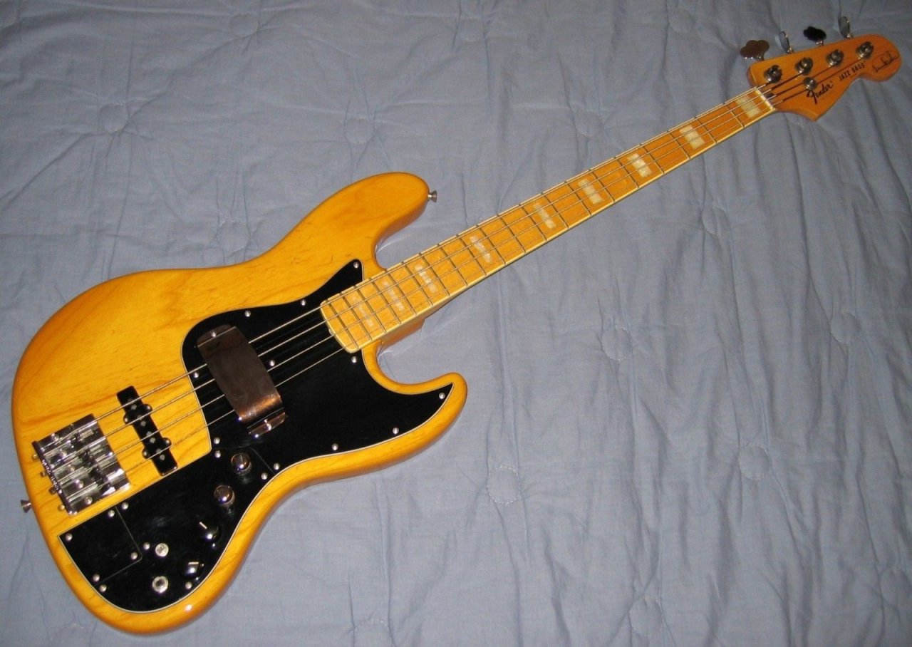

Nun ja..... das sah ein vielbeschäftigter Studiobassist, der flexibel sein musste, vor ner Weile mal ganz anders und wollte seinen Sound immer
am Start haben... er heißt Marcus und ist nicht verwand mit Henry Miller... das Dingsbums sah nach umbau so aus und ging bei F sogar in Serie.
18.webp Sein Sound für "fast jede" Situation... unabhängig von dem genannten "eigenen Equipment".
Das ist halt Geschmackssache und wenn es den TE als auch Marcus glücklich macht, denn Tassen hoch. :bier:
