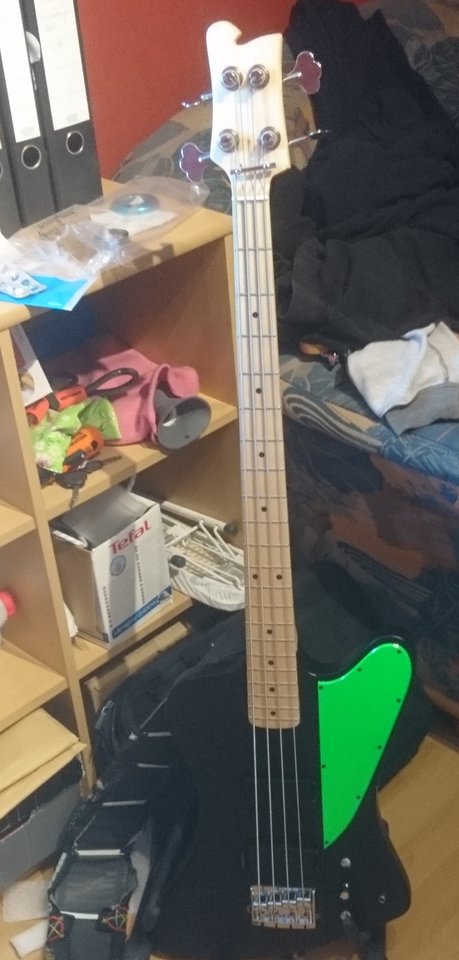

Ich habe mir einen günstigen Epibird Gothic mit Schraubhals gekauft. Dann ist mir ein Warmoth-Hals zugeflogen, den ich auf die schmalere Halstasche angepasst habe (Stechbeitel, Schleifpapier), so dass ich jederzeit wieder auf OEM zurückbauen kann. Nun das Stringspacing mit einer Goldö-Brücke auf 19mm bereinigt und Stringthru gebohrt (Akkuschrauber, Holzbohrersatz). Eyguitar Chinabucker mit Balance und Tonblende (Lötkolben) bilden den Abschluss.
Reaktionen: _Frank_McRufus_
Wie hört und spielt sich die Gute denn an, und wie war das bearbeiten so?
Habe keine Kopflastigkeit mehr. Der Korpus ohne Shapes ist schon eher was für Masochisten:D, aber ich komme sehr gut klar mit der Gerät. Die Chinabucker sind der Hammer, bin bei zwei Gitten mit Vollröhre immer noch mit meinem ABM500 + 1x15 ortbar. Aufnahmen gibts leider noch keine.
Die Arbeit selbst hat Spass gemacht, und es wird nicht mein letzter Frankenstein sein.
