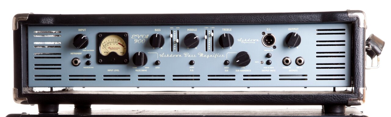

Ich habe einen Ashdown 550 Touring, der vorher in einem Combo-Gehäuse gesessen hat. Für den brauche ich ein Headshell.
Sollte ein ganz einfaches sein, so wie bei den ABM 900 Amps (siehe Bild).
Frage: Wer Baut so was? Habe im Netz nichts gefunden.
