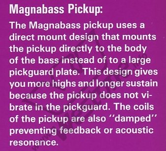

Ich hab hier noch was gefunden, und das gibt mir echt zu Denken:
(Das II, IV bedeutet J, Doppeljott, Prezi usw. denke ich)

und die erklärung der magnabass pickups ist selten quarkig... ja, die sind in fräsungen im body geschraubt. mit gewindehülsen. aber ansonsten ist die erklärung kompletter blödsinn.
II ist wohl der p
IV der humbucker. keine ahnung, wie der innen aufgebaut ist aber ich schätze, das ist eine doppel-j-konstruktion.
