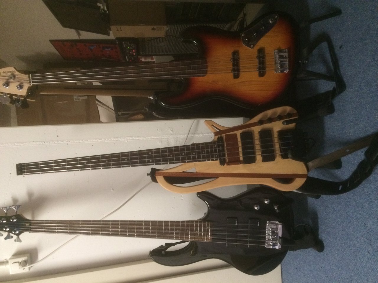

Ich versuche dem GAS zu widerstehen. D.h. ich versuche (soweit mir das gelingt) Mangel an Übung nicht mit Überfluss an Bässen zu kompensieren. Ich habe nur wenige Bässe. Ich spiele fast ausschliesslich meine zwei DIYs. Dazu habe ich aus Neugierde und zum Experimentieren einen Frettles (Harley Benton) und einen 5Saiter (Dean Edge1). PUs: Harley Benton hat Vilkinson SC, Dean Edge1 hat Dean HB. Alle mit gleichen Saiten, über gleiche Anlage gespielt. Resultat: DIY und Harley Benton sind etwa gleich, Dean hat minim weniger Hohen. Also, das war nicht der Grund. Trotzdem danke für die Idee, auch das zu prüfen.
