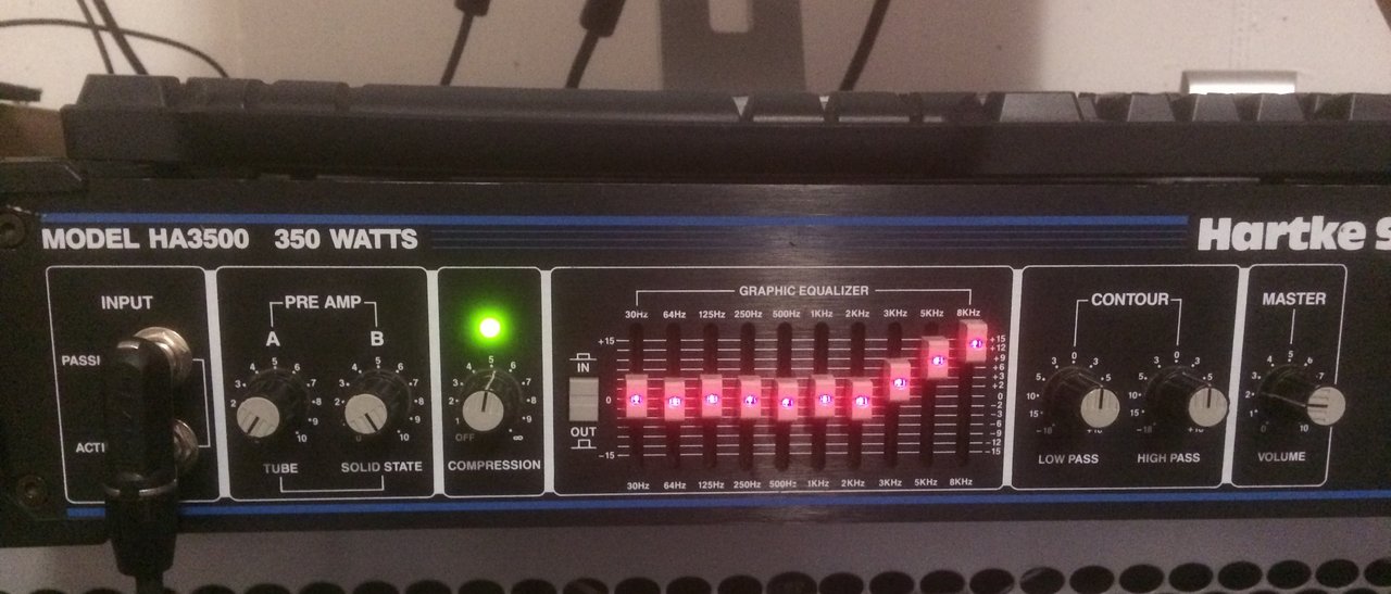

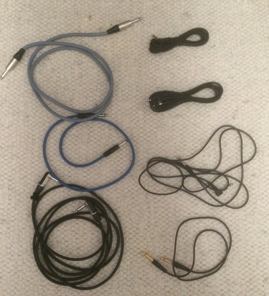

Ich gehe durch die ganze Kette von Anfang bis Ende der Reihe nach. Also, hier die Erfahrungen. Sie beziehen sich auf mich und meine Situation und somit sind sie nicht allgemeingültig.
Meine Kabel sind im Proberaum. Hier sind die wenige, die ich zuhause gefunden habe. (Siehe Foto) Links sind die «richtigen». Von oben nach unten:
Grau: Speaker
Blau: Patch
Schwartz: mein Kabel zum üben
Rechts sind die «schlottrigen».
Zwei die ich mit jeweiligen Bausatz für DIY bekommen habe. (Dünner als die «richtigen».)
Zwei die ich zuhause in einer Schachtel gefunden habe. Ich habe keine Ahnung, woher sie stammen und wie lange sie dort liegen, bin aber ziemlich sicher, dass ich sie nicht gekauft habe. (Sie sind noch dünner, als die obere zwei.) Subjektiv wirkt die linke Seite «billig». Ich habe sie als minderwertig betrachtet und so habe ich nicht benutzt und die mit dem Bausatz mitgelieferten nicht mal ausgepackt.
Ich habe sie alle getestet. Der Rest (d.h. der Bass und die Anlage) blieb gleich. Resultat: Speaker-Kabel hat gerauscht. Bei allen anderen konnte ich keinen Unterschied im Klang bemerken. Angenommen, die linke Seite hätte schlechtere mechanische Eigenschaften, immerhin habe ich nun einige Kabel «für Zuhause».

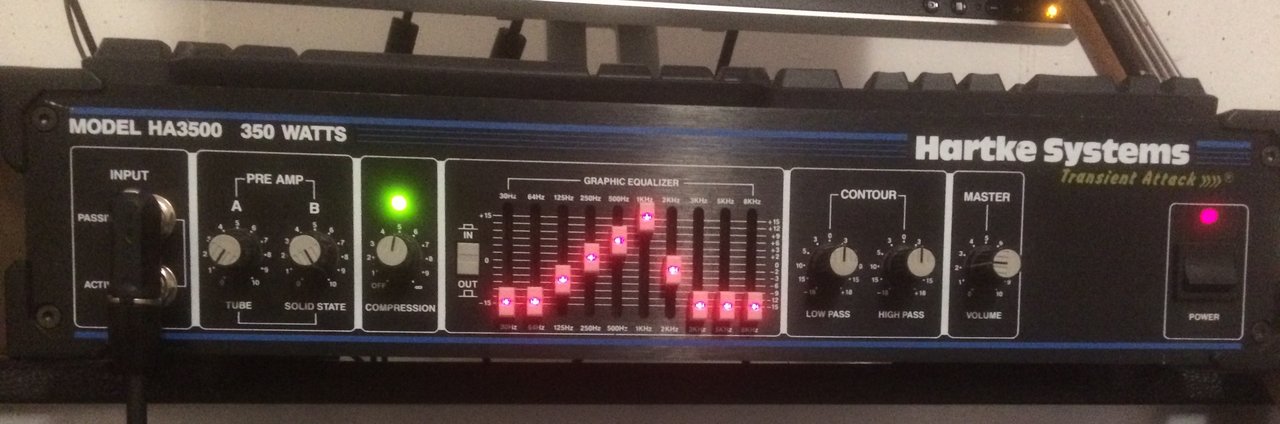

Hartke HA3500 funktioniert super. Ich war sehr naiv und dachte, um Brillanz zu erhöhen, soll ich einfach die Hohen verstärken (erstes Foto) Logisch oder:nix:? In der Zwischenzeit habe ich damit experimentiert und eine Einstellung gefunden, die brillant klingt, aber nicht rauscht. (zweites Foto) (Danke für den Hinweis.)
Zwischenbilanz: Mit Fingernägel, LaBellas White Tape und der richtigen EQ Einstellung bin ich mit Hartke schon am Ziel. Das funktioniert sogar ohne Effektgerät.

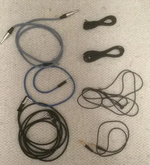

Grau: Speaker
Blau: Patch
Das ist aber eigentlich reiner Telefonhörersound, was ich da sehe. Da stimmt in der ganzen Kette ganz viel ganz gewaltig nicht!
Und Du fährst extrem krass in den Eingang vom Kompressor, was den Sound ziemlich dumpf und stumpf macht. Und wenn Du mehr Obertöne suchtst? warum drehst du die Röhrenvorstufe dann ganz raus?

In jeder brauchbaren Signalkette würdest Du mit den EQ Einstellungen klingen wie über einen aufgerissenen 80er Jahre 15 Watt Transen GITARREN-Anfängerverstärker mit 8 Zoll speaker.
Und der EQ ist wirklich krass eingestellt, wenn die 15 db Angabe auch nur annähernd stimmt, dann ist da wirklich woanders was kaputt, wenn Du die Einstellung für nen brillanten durchsetzungsfähigen Sound brauchst.
Die Hartke 3500er sind keine Feintöner, aber brauchbare und tausendfach bewährte Amps. Wenn man den Amp so einstellen kann, ohne das die Ohren sterben und es klingt wie eine zu große Billig-Gitarre.
Schon alleine die Kombi aus Gain voll auf und den EQ Einstellungen müsste einem eigentlich das Hirn ausbrennen - zu mal das Ganze bei Gain voll und Master auf 9 Uhr auch noch tüchtig laut sein sollte.

Der Amp ist doch in der Linear-Position wirklich (weitgehend) linear, nicht wahr?
Also würde ich mit dem Bass direkt reingehen und dann erstmal alles linear stellen. dann vielleicht die Präsenzen (2 kHz, 3 kHz) um 2-4 dB anheben und die Tiefmitten dezent absenken - auch hier nur 2-4 dB, je nach Geschmack entweder bei 250 Hz ("hiwattisch") oder 500 Hz ("7enderisch"). Weniger ist da vermutlich mehr.
Wenn er so den Sound verbiegen muss wie oben in Bild 2 beim "Telefon-EQ" zu sehen, muss da schon irgend was gewaltig nicht stimmen, ich denke mal nicht das Silverchord völlig irre Ohren hat. da werden unsere "sanften" Tipps nix bringen.

Erst mal den Preamp auf ein vernünftiges Maß zurück drehen. Dann den Tube pre ein wenig dazu. Den Kompressor erst mal aus lassen und den EQ auf neutral.
Dann mal schauen was kommt und was passiert, wenn man den High Kontour Regler etwas aufdreht. Wenn er dann nicht wenigstens seeeeeehr weit in der Nähe des Zielsounds ist, dann liegt das Problem beim Bass oder immer noch bei den Saiten. Die White Tapes kenne ich nicht. Oder aber die Box ist hinüber. Das wäre auch noch ne Option.
  • #134
Das muss schonw as richtig Arges sein, sonst dreht man an dem Amp nicht derartig die Hochmitten rein und die Bässe komplett auf -15db.
Da ist einfach irgend was kaputt.

Wenn ich so spiele, wie auf dem Bild gezeigt, bekomme ich einen sehr scharfen metallenen Klang, der fast nicht mehr nach Bass klingt. Es klingt ähnlich wie Slappen obwohl ich gar nicht slappe. Das ist eine extreme Einstellung.
Extreme Einstellungen brauchen manche Bands, keine Frage. Es muss manchmal auch vor allem alleine gespielt fies klingen, ich nutze auch immer wieder solche Sounds, die eigentlich nach tiefer Gitarre klingen...Aber da habe ich noch Bässe am Amp drin.
Aber wenn du so den Gain aufreißt und derartig die Bässe rausdrehst plus der extremen Hochmitten, dann ist einfach etwas in deiner Kette im Eimer!

Hartke HA3500: Ihr habt recht gehabt. EQ Einstellung war übertrieben. Als wir das nächstes Mal gespielt haben, gefiel uns das nicht mehr. Mit einer «normaleren» Einstellung, klingt es besser.
