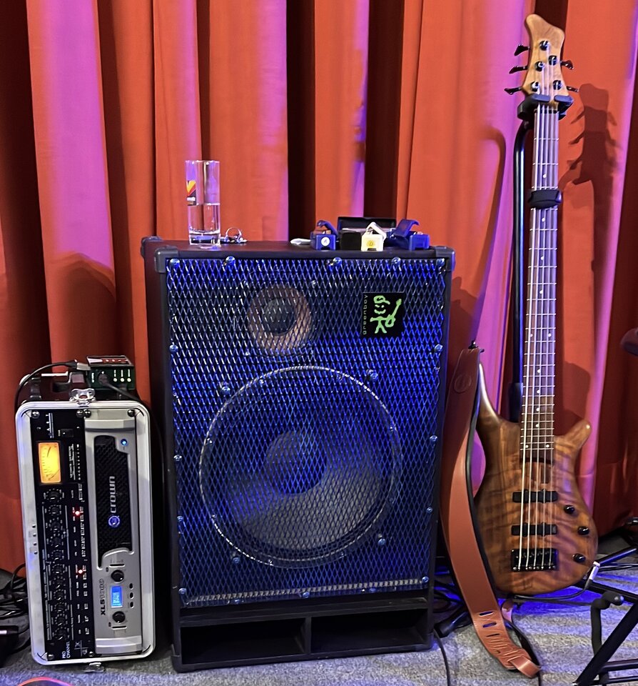

Mach ich seit Jahren:
Reaktionen: Dommbasstisch, meisenknoedel, Schwob und eine weitere Person
