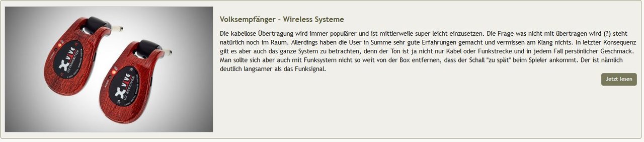

  • #84
Hält es der Betreiber/Admin/wer-auch-immer von Bassic eigentlich für eine besonders schlaue oder witzige Idee, diesen Thread mit dem Titel "Volksempfänger" auf der Startseite zu bewerben? DIE Inkarnation der technisierten Propaganda der NS-Zeit? In meinen Augen ein ganz heftiger Fehltritt.
Ganz ehrlich, ich kann genau das nicht mehr hören oder begreifen. Meine Güte was ist an dem Wort Volksempfänger so schlimm.
Es ändert nichts an der deutschen Geschichte ob da Volksempfänger steht oder Wireless Sender.
Ich bin mit Negerküssen aufgewachsen heute gibt's nur noch Schokoküsse. Bei uns im Ortsdialekt sagen immer noch alle Leute zum Schokokuß Mohrenkopf. Das sind bestimmt nicht alle Nazis. Überall wird Rassismus reininterpretiert wo gar keiner ist.
Man kann es auch übertreiben. Hilfe!

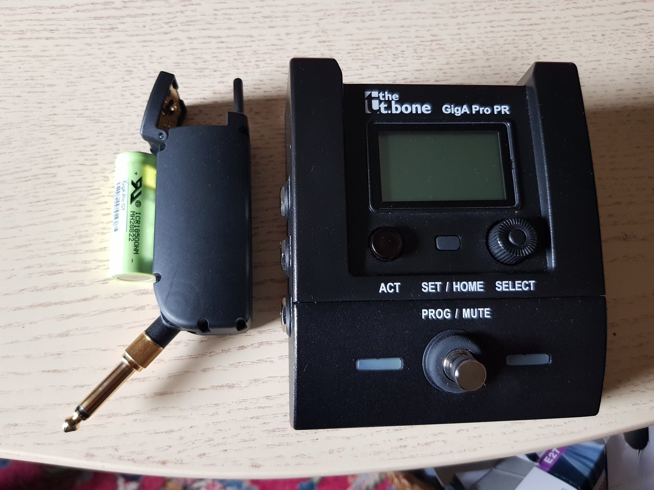

  • #90
Ich habe seit einiger Zeit the f.bone GigA Pro PR und bin mit der Übertragung und dem Klang sehr zufrieden .
Man darf nur nicht mit dem Fuß an den ACT Taster kommen, das ist blöd
gemacht!
Cool ist , das der Senderakku mit dem dazugehörigen Ladegerät recht zügig lädt und der Akku austauschbar ist.
Reaktionen: LovinRomance, stephan, crystalgreen und eine weitere Person

  • #93
gemacht!
Genau den habe ich auch. Habe mir gleich die Ausführung mit 2 Sendern gegönnt. Sehr gutes Teil.

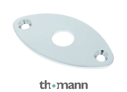

  • #94
Zum Problem der Buchsen: ich habe bei allen meinen Bässe mit Buchse in der Zarge auf offene Buchsen umgerüstet. Buchse ablöten und ausbauen, per Drehmel Loch vergrößern, so ein Buchsenblech anbringen samt vormontierter offener Buchse, wieder verlöten, Blech anschrauben, fertig! Probleme gelöst!
Hast Du ein Foto davon?

  • #96
Hallo @crystalgreen ,
das sieht dann etwa so aus. Das Buchsenblech gibt es auch in oval und rund.
Bild 2 von 5
Bild 4 von 5
Reaktionen: JULOR, LovinRomance und crystalgreen

  • #99
Du kannst jeden Bass als Beispiel nehmen, der so ein Buchsenblech hat, da gibt's extrem viele. Nur als Beispiel: https://www.thomann.de/de/marcus_miller_p7_alder_5_black_2nd_gen.htm
