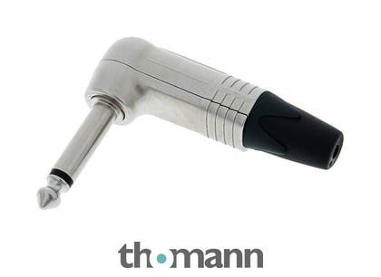

Ich habe Kabel 2x2,5 mm² und möchte dieses mit Klinkensteckern bestücken, um Lautsprecherkabel zu haben.
Gerade Klinkenstecker habe ich gefunden.
Aber wenn ich Winkelstecker für ein so dickes Kabel (8mm) suche finde ich im Netz nichts.
Weiß jmd., wo ich sowas bekomme?
So was robustes wie der:

P.S.: der hier wird von Neutrick für bis zu 10 mm beworben: https://www.thomann.de/de/neutrik_np2_xl.htm
Trotzdem werden die nur für eine Wiresize von 1mm² angegeben.

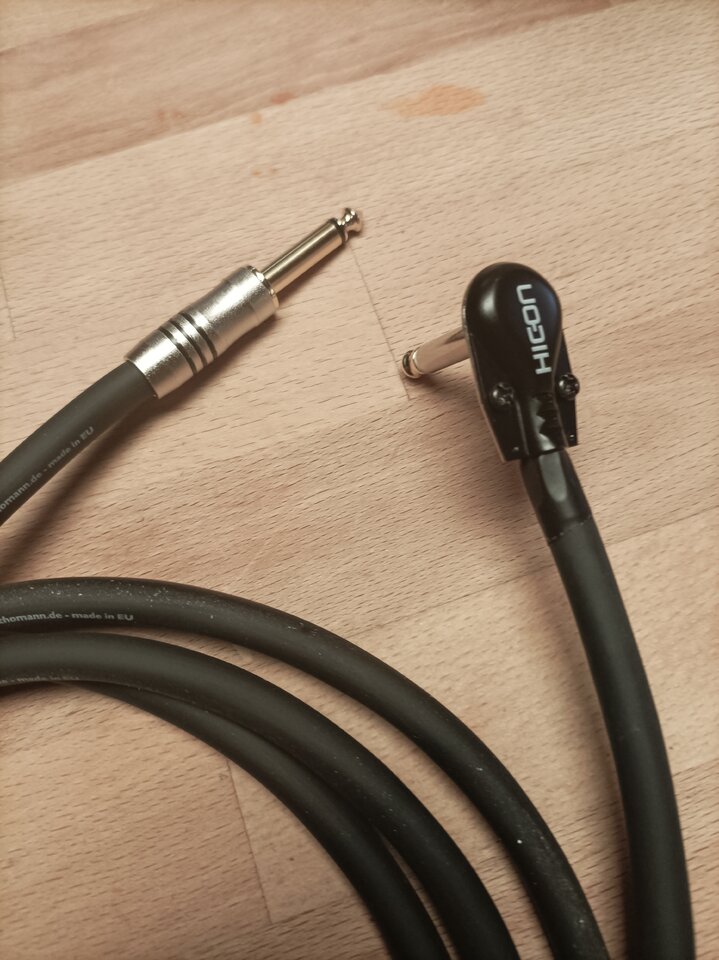

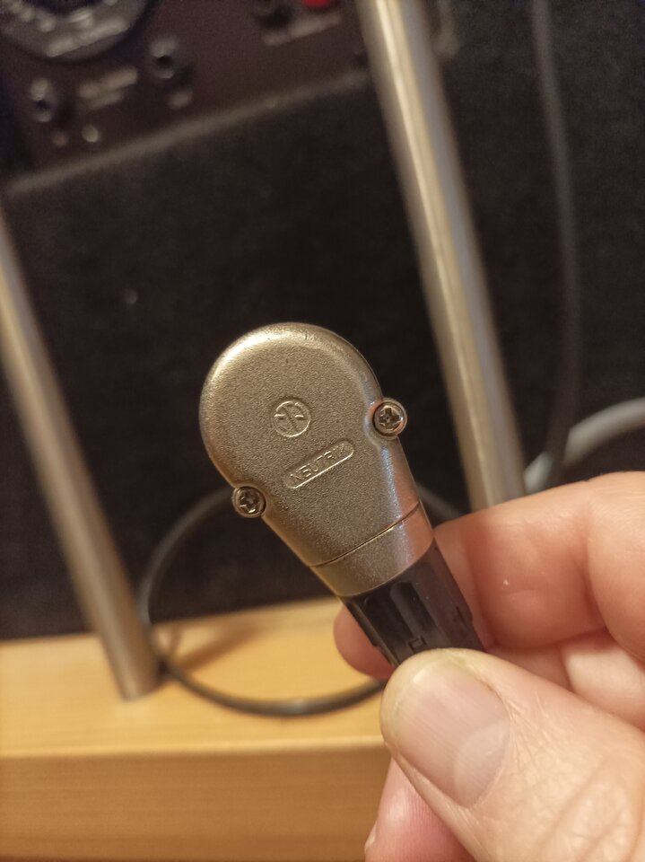

Naja, da es die o. g. geilen Old school Schwergewicht Klinkenstecker nicht mehr zu geben scheint, habe ich halt doch Mal ein bisschen geschnippelt, gefeilt und gelötet.
Funzt:
Beim geraden Stecker wird die Kabelisolierung geklemmt zur Zugentlastung, weshalb ich das Gummi am Steckerende einfach weggelassen habe.
Nicht schön, aber geht ...
autsch - das ist safe mit dem Hiconwinkel? Auch isolationsmäßig?
Wenn du willst schau ich mal in meiner Grabbelkiste - vielleicht habe ich noch einen großen Neutrik…
An dieser Stelle sei angemerkt, dass ich empfehle, die Steckergehäuse soweit es geht zu isolieren, Schrumpfschlauch z.B.
Die meisten Amps mit Klinke sind ja oldschool und das Gehäuse auf Masse, ich hatte meine Griffel aber auch schonmal an ner Brückenendstufe jenseits der 1kW und die war auch noch Klinke. Hat gut gezwiebelt.
Ich nehme dafür die Klinkenstecker mit Plastikgehäuse und schneide das Plastiknetz ab. Dann die Külse auf 7,5mm aufbohren und auf den Kabelmantel schieben, passend die Kabel ablängen und anlöten - fertig! Dauer max 10min für ein Kabel. Zugentlastung für ein LS-Kabel ist unnötig, wer latscht denn bitte hinter der Anlage vorbei, da ist doch sowieso nie Platz. Und wenn doch, geht sowieso der Stecker an der Niete kaputt, mit dem Metallmantel wird auch noch der Hebel auf die Buchse verlängert und so Amp oder Box beschädigt - sinnleer.
Und Plastik kann keine Kurzschlüsse verursachen und isoliert gleichzeitig.
Ich habe beide tatsächlich innen nochmal isoliert. Bei dem Hicon sieht man das Isoband auch noch ein Stück ... :great:
