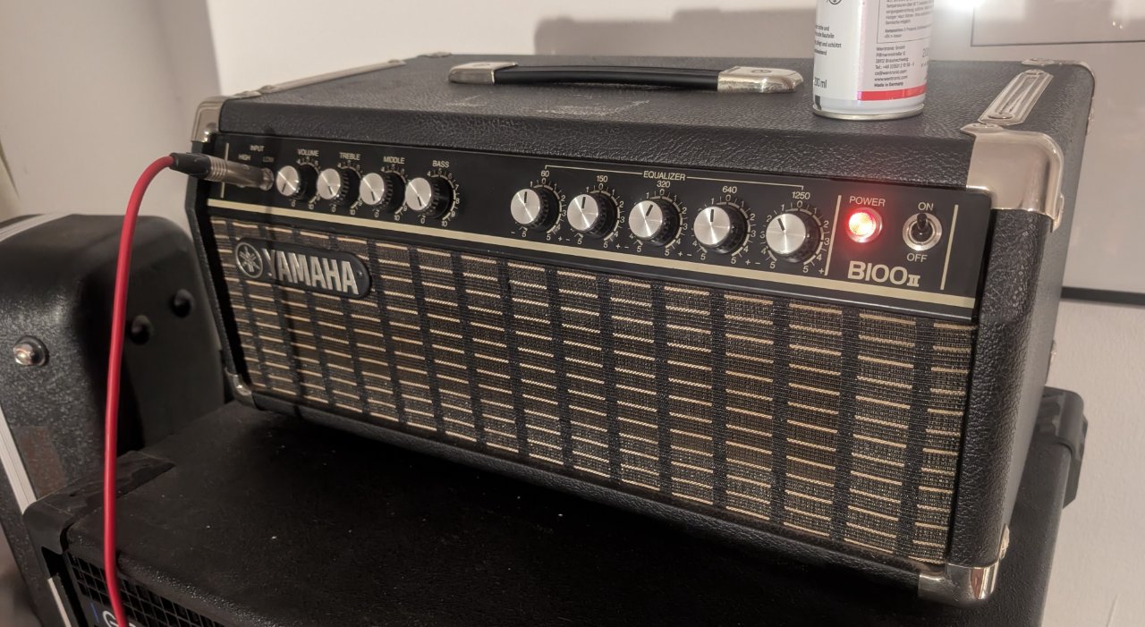

Ich bin gerade total begeistert von meinem B-100 II und möchte gerne den Tonestack? verstehen. Hat jemand dazu eine Bedienungsanleitung oder kann mir einen Tipp zu Lesestoff oder einem Video geben?
Ich habe das Netz schon ein bisschen durchsucht, aber noch nichts befriedigendes gefunden.

Klassischer Tonestack wie in den alten Röhrenkisten, nur mit Transistoren, plus aktivem Fünfband-EQ.
Reaktionen: bassmeta
Laut dem online Tool unterscheiden sich die alten Kisten teilweise Recht stark. Das ist aber am Ende vermutlich egal, weil man es ja mit dem Ohr einstellt . Und die Funktion wird klarer.

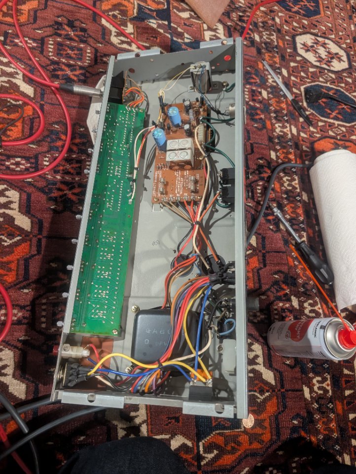

  • #20
Ich habe halt keine Ahnung von dem was ich da sehe.
Ist z.b. RT 25k?
Wo ist C1?
Also im Prinzip fehlen mir alle Daten auch wenn ich weiß dass sie vermutlich da drin stehen. Bin quasi elektrisch Analphabet.
