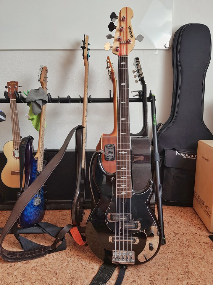

Hier der 1025X. Bevor ich was zum ersten Toneindruck sagen möchte, muss ich erstmal nach einem Inbus für den Trussrod schauen. Der Vorbesitzer hat ihn gänzlich ohne Halskrümmung gespielt. Das resultiert bei mir durchaus in absterbenden Tönen.
Ansonsten ein schönes, solides Instrument, was super verarbeitet ist und sich gut bedienen lässt. Die paar Gebrauchsspuren fallen nicht negativ ins Gewicht, im Gegenteil, passen mMn. gut zum Workhorse-Charakter.
Meine erste Erkenntnis ist, dass der Bass ein kleiner Muskelprotz ist. Der haut echt ordentlich Output und einen bissigen, in allen Einstellungen gut klingenden Ton raus. Wiegen tut er auch wie ein Kraftpaket, dass aber nicht zu viel im Köpfchen hat (gar nicht kopflastig). Im Vergleich zum sehr sensiblen Marleaux Votan XS wird einem etwas die Möglichkeit genommen differenziert zu spielen, beim BB1025X scheint ein Kompressor mit einer guten Portion "Make-Up-Gain" eingebaut zu sein. Das kann durchaus in einigen musikalischen Situationen sehr praktisch sein und macht mir aktuell jedenfalls viel Spaß zu spielen. Ob mir das in einer leisen Band gefällt wird sich auf Dauer zeigen. Die H-Saite braucht aber noch etwas Liebe. Die klingt, als ob ihr jemand einen Low-Cut und einen Chorus verpasst hat. Kann gut sein, dass die Saite einfach Schuld ist. Aber der Satz Rotosound RS665LD ist laut Vorbesitzer erst 2 Wochen drauf und die vier anderen Saiten klingen absolut fantastisch. Leider hat der Vorbesitzer nur 2 Umwicklungen auf jeder Mechanik, was vielleicht schon der Fehler/Grund (zu wenig Druck auf dem Steg) für eine gute H-Saite ist. Vom Hals und "Fretwork" her ist der Bass perfekt, die Pickups lassen sich richtig angenehm und sauber einstellen, die Saitenreiter ebenfalls nur den ToggleSwitch muss man, wie viele andere hier, wohl irgendwann mal austauschen. Ansonsten freue ich mich jetzt Teil des BB-Clubs zu sein. Einen Bass, der richtig nach Bass klingt und den man nicht so schonen muss, kann man nämlich immer gebrauchen. Aber ein bisschen knurriger wünsche ich ihn mir noch. So wie Claus Fischer auf seinem BBP klingt, z.B. in diesem absolut fantastischen Stück: Claus Fischer - Töne Viel "June"

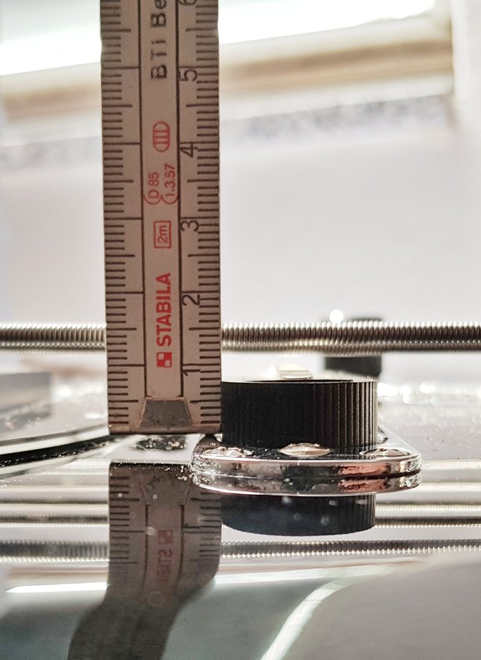

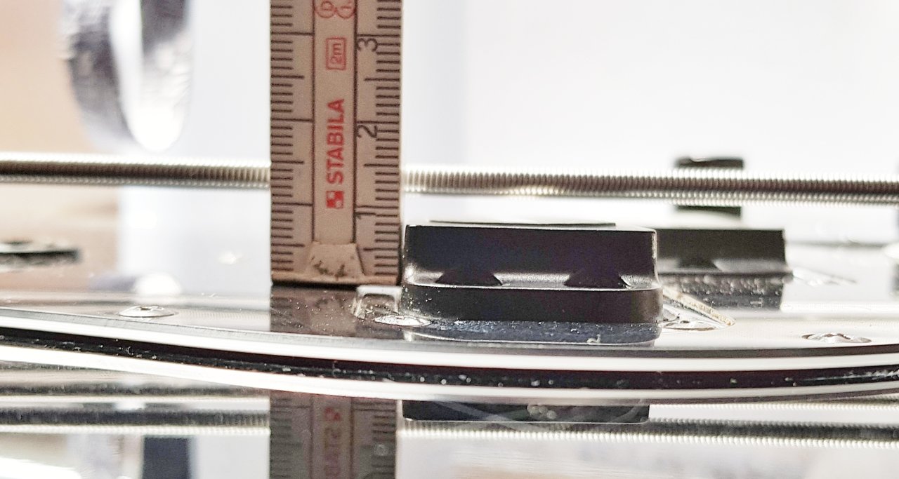

  • #2.474
Ich hab sie so nah wie möglich (kein Kontakt beim herzhaften Reinlangen) und wieder etwas tiefer geschraubt.
Probier mal die Pickups solange runterzudrehen (vor allem den P), bis der Chorus aufhört. Tut er das nicht, isses die Saite.
Reaktionen: LovinRomance und Mudskipper
  • #2.475
Habe die Pickups so weit runter wie möglich, hat sich nicht wirklich geändert. Der Bass ist insgesamt einfach etwas weniger giftiger geworden, aber die Hohle "gongig" klingende H-Saite ist auf allen Pickuppositionen und gegriffen wie ungegriffen weiterhin zu vernehmen. Habe mir mal die 2 H-Saiten aus den Kleinanzeigen für 5€ geordert, um nicht gleich einen neuen Satz opfern zu müssen, denn die anderen Saiten von diesem Satz klingen wirklich klasse.
Zu hören wie beschrieben: Steg only, beide PU, Splitcoil only. Leersaiten und gegriffene Saiten.
