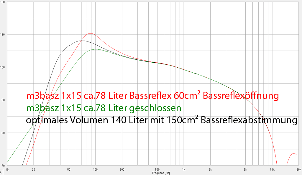

Anbei füge ich mal eine Grafik bei, um die Zusammenhänge zu verdeutlichen. Die rote Kurve zeigt die Simulation der originalen Box von m3basz. Sie ist auf Kompaktheit getrimmt mit dem bestmöglichen Bassfrequenzverlauf für die vorgegebene Gehäusegröße. Wie ersichtlich wird, ist keine nennenswerte Wiedergabe unter 70 Hz möglich. Die Parameter des Sica Treibers in diesem Volumen sind der begrenzende Faktor. Der Bass wurde hier mit der Bassrefelxabstimmung etwas aufgebläht, um den Abfall unter 70 Hz zu kompensieren. Sprich die Box soll erwachsener klingen als sie in Wirklichkeit ist :rolleyes:. Zu größe Portöffnungen hätten in dem kleinen Volumina den Bass unpräzise und bollerig klingen lassen.
Die grüne Kurve zeigt den Frequenzgag der Box als geschlossene Variante (nach der Modifikation von m3basz). Hier lässt sich etwas erreichen in dem man 50/60 Hz mittels Amp etwas boostet.
Tiefbass ist jedoch nicht möglich. Man sollte sich nicht täuschen lassen, obwohl die rote Kurve einen lauteren und druckvolleren Bass suggeriert, ist die schwarze Kurve letzlich die Kurve die am meisten Druck erzeugt, weil die Frequenzen bis 40 Hz angeregt werden. Hat in etwa den Effekt wie wenn man zu einem kleinen Lautsprecher der bis 70 Hz spielt einen Subwoofer dazuschaltet.
Die schwarze Kurve zeigt die Box wie ich sie idealerweise abgestimmt hätte, wenn die Gehäusegröße von knapp 140 Liter eine untergeordnete Größe spielen dürfte. Die Bassreflexöffnung ist mit 150 cm² entsprechend konfiguriert. Man sieht das der Bereich unter 70 Hz noch genügend Eergie abgibt, um in Verbindung mit der Öffnung einen druckvollen Bass zu erzeugen.
Reaktionen: Mudskipper, Gast62174, Ray Mahogany und eine weitere Person
  • #34
Die Simu sagt: Größere Box bauen mit über 100 Liter um einen besseren Kompromiss in Richtung "Erwachsen klingen" und "Schub" zu erreichen.
