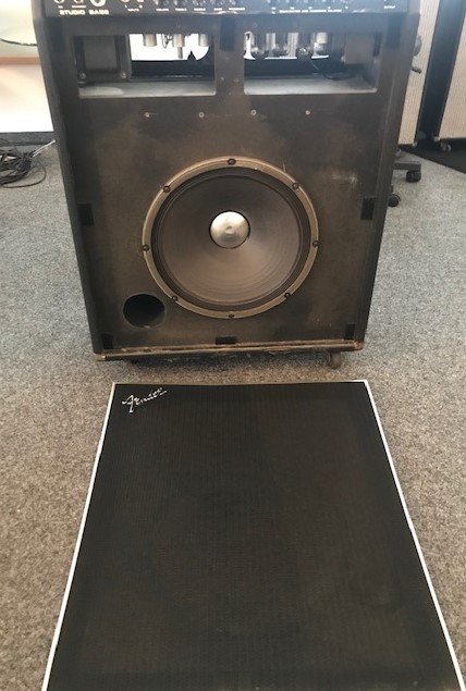

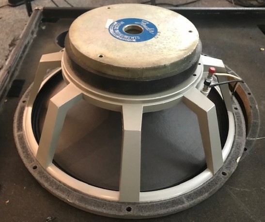

Das ist der alte Studio Bass. Frontplatte gebrochen, ungedämmte, aber korrekt abgestimmte Box mit EVM 15F (15L mit Alukalotte).
Es stimmt, die tiefen Bässe (auch für 4-Saiter) sind deutlich unterrepräsentiert, ansonsten klingt er nicht schlecht.

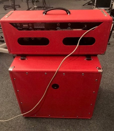

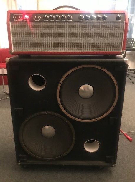

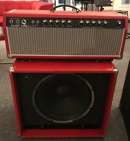

Als erstes habe ich eine schöne Headshell bestellt, der Einbau war allerdings nicht einfach. Die genaue Position der Bohrlöcher oben zur Befestigung war tricky, da die Frontplatte genau abschließen muss.
Die Rückwand muss ich noch etwas bearbeiten, da ein Seitenteil die Lautsprecherbuchse etwas überdeckt. Ansonsten ganz schön, finde ich.

Als letztes habe ich noch meine "TL606" ausgepackt. Sie sieht schön aus, ist noch unbestückt, hat aber eine schraubbare Rückwand (???) und kaum Verstrebungen.

Wenn ich mir die Fotos der Headshell so ansehe, bekomme ich Zweifel, ob die Wärme ausreichend abtransportiert werden kann.
Ausschnitt in Frontplatte? Plastik-Abdeckung oben hinten oder an den Seiten wie beim Bassman?
Hat jemand Erfahrung mit geschlossenen Headshells für den Studio Bass oder Super Twin?
Das sind ja "nur" ein paar 6L6GC - die machen vergleichsweise wenig Wärme. M.E müsste das ausreichen. Wenn Du Bedenken hast, musst Du Halt eine Rückwand mit größeren Lüftungslöchern bauen.

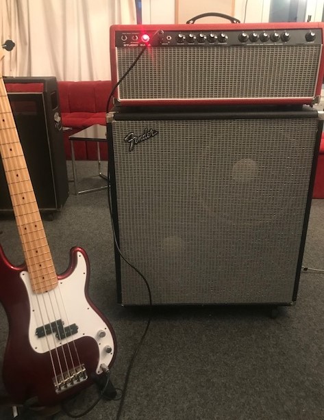

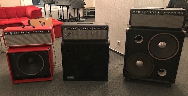

meine Röhrenstacks nähern sich der Vollendung.
Hier ein Fender-Familienfoto:
Von links:

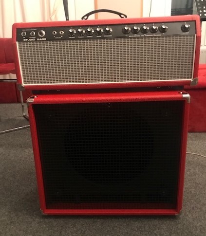

Studio Bass 200 W an 8 Ohm mit TL606-Nachbau von Tube-Town mit Eminence Kappa 15 Pro (älteres Modell, 8 Ohm)

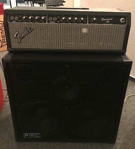

Bassman 135 an FMC 212 Neo mit Mitteltöner, 8 Ohm

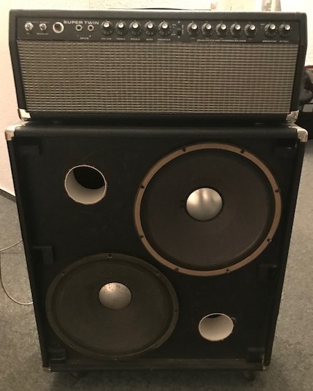

Super Twin 180 W an 4 Ohm mit modifizierter Bassman 50-Box (4 Ohm, 2x K140, Bassreflex, Abstimmung auf ca. 48 Hz)
Der Studio Bass hat an 8 Ohm deutlich mehr Headroom als der Bassman 135. Er bleibt länger clean, klingt aber schon anders, eher neutral.
An der TL606 kommt er kräftig mit viel Pfund, aber ohne wirkliche Tiefbässe, dafür ausgeglichen in den Mitten.
Laut! Typischer Preci-Sound, zerrt soft, aber deutlich, nervt dabei aber nicht.
Schöne Kombi, auch mit dem Bassman 135 (dessen rechte Lautsprecher-Buchse hat 8 Ohm), aber clean etwas leiser.
Bassman 135 an FMC 212neo 8 Ohm mit Mitteltöner
Der Bassman klingt daran gut, die Betonung der oberen Mitten durch die Box ist aber deutlich. Der Sound setzt sich zwar sicherlich durch, neigt aber dazu, anstrengend zu werden. Das muss ich mal mit der Band in Original-Lautstärke testen. Sehr gute Tiefbässe, wow! Insgesamt modernerer Sound, volles Pfund mit satten Bässen. Die oberen Mitten muss ich noch kennenlernen, die setzen sich durch, klingen hier aber leicht übertrieben.
Der Studio Bass klingt daran neutraler, dadurch treten die oberen Mitten der Speaker noch mehr in den Vordergrund, Tendenz zum Nerven, das bekommt man mit den Mittenregler und/oder 5-Fach EQ allerdings recht gut in den Griff. Wesentlich mehr Headroom als der Bassmann 135, klingt aber, wie gesagt, anders.
Super Twin 180 W an 4 Ohm mit Bassman 50 Bassbox 4 Ohm (modifiziert als Bassreflex, hier noch ohne Grill)
Das Gespann hat eine ernorme Lautstärke, auch im Bassbereich, tiefer als die TL606, nicht so tief und vor allem nicht so harmonisch in den Tiefen wie die FMC.
Der Set klingt am ehesten nach Vintage-Sound, guter Druck, länger clean als der Bassman 135 an der FMC oder TL, das muss ich aber auch mal im Band-Kontext testen.
Das Zerren des Röhrenamps kommt trotz der Alu-Kalotten smooth rüber, mehr Höhen als die TL (logisch), ohne dass sie nerven.
