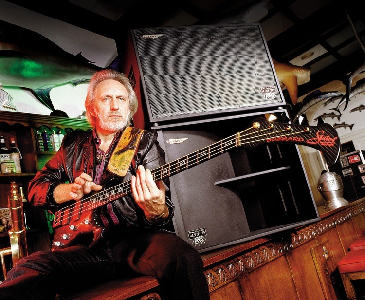

  • #31
  • John sagt: 12er & 15er funktioniert schon.
ABM ASS 212
2 x 12" reflex bass cabinet
ABM ASS 115
1 x 15" + bass bin
  • #32

@craz b. ganz ehrlich, ich habe Respekt vor John E`s Leistung, kann aber weder etwas mit seinem Bassspiel, mit seinen Bässen oder seinem (in seinen letzten Jahren) proletenhaften und versnopten Kokser-Auftreten anfangen....mal so garnix.

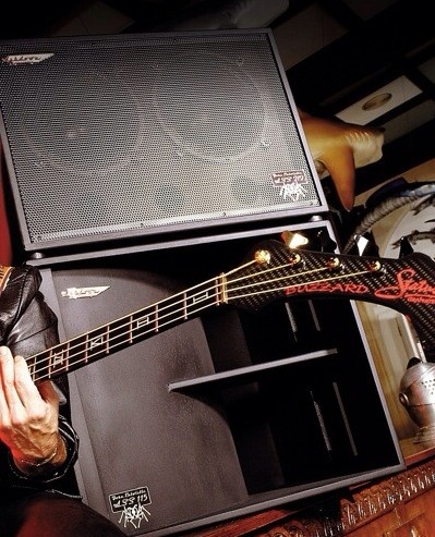

  • #38
@Noble, is es so besser?
ABM ASS 212
2 x 12" - reflex bass cabinet
ABM ASS 115
1 x 15" - bass bin
...es geht doch nicht um John, der saß da halt grad so rum.....
