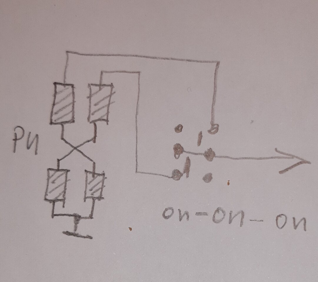

Den stelle ich mir nicht vor, den baut mir Christoph Dolf. Wie im ersten Post beschrieben, ist das die Bauart aus dem Kramer The Duke. Nur will ich die Spulen halt anders miteinander kombinieren.

Ähm ... ich verstehe zwar, was Du da gezeichnet hast ... aber das ist keine Belegung für den On-On-On-Schalter :D
  • #43
Nee, erstmal verstehen, wie Du den Pickup geschaltet haben möchtest, dann den Schalter und die passende Belegung suchen.
  • #45
3a in Kombination mit t P ist praktisch kaum zu realisieren.

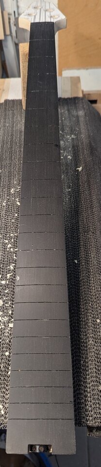

Das Griffbrett ist nur deswegen nicht tiefschwarz, weil ich zu faul war, vorher den Schleifstaub abzusaugen :II

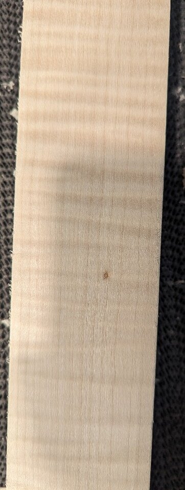

Die Nahaufnahme ist etwas ganz besonderes: Bisher kannte ich dead spots nur als akkustisches Phänomen. Als ich aber diese Halskantel auf Stärke gebracht habe, wurde der hier abgebildete dead spot zwischen dem 7. und 8. Bund auf der Diskantseite sichtbar:rofl:

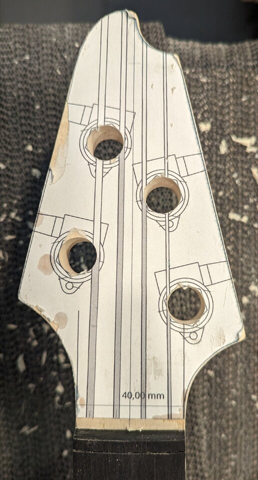

Und das letzte Bild zeigt die noch nicht ganz geformte Kopfplatte.

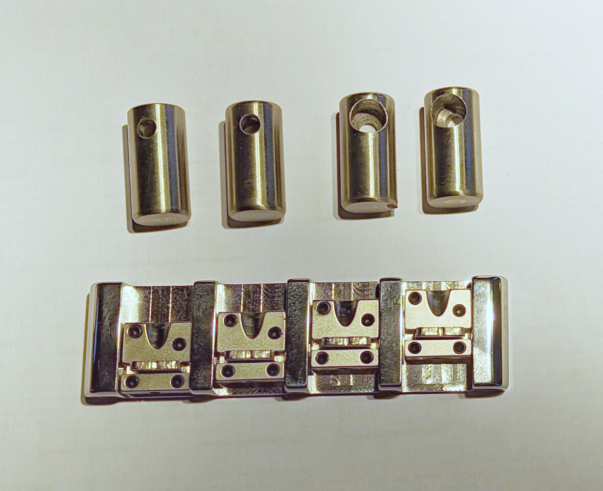

Und schon wieder ein Update. Vier Monate nach Bestellung kam rechtzeitig zu Weihnachten meine Bridge von ETS.
Wie im letzten Beitrag schon angedeutet, beschäftige ich mich ja intensiv mit dem Soundshaping dieses Basses. Vor diesem Hintergrund habe ich die Bridge in der Messing-Variante geordert.
Damit der Ton aber nicht zu warm wird, verwende ich Saitenhalter aus V2A-Stahl, von denen mir der Freund eines Freundes vor Jahren mal ein Dutzend angefertigt hat. Das sollte sich dann in den obersten Frequenzen positiv auswirken.

Ist es möglich, einen vierspuligen PU mit EINEM On-On-On-Schalter so zu verdrahten dass man folgende Ergebnisse bekommt:
- P
- reverse P
- Spulen einer "Reihe" parallel, die zwei "Reihen" seriell
Ich hoffe, ich habe das verständlich formuliert :D
Warum nicht Variante 3b "zwei Spulen einer Reihe in Serie, diese parallel"? Sollte identisch klingen und wär ganz einfach zu verdrahten:
Edit: Schalterbeschriftung korrigiert

  • #60
Ja, das wäre eine Überlegung wert. Danke für den Tip.
Schaltung muss ich in Ruhe durchgucken, mich irritiert im Moment noch der On-On-Switch, weil ich ja P, revese P und die dritte Variante haben will :-)
