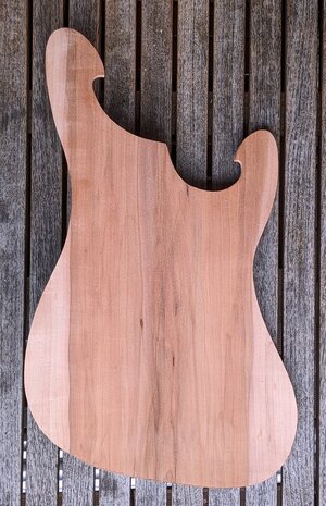

Ok, hier mal ein erstes. Da werden rundum noch 1 - 2mm weggenommen, mal mehr mal weniger, bis die Form stimmt.
Der Entwurf basiert auf der Salma, aber wenn man sie nebeneinander legt, sieht man schon deutliche Unterschiede. Nicht nur am Heck.

Die Hörnchenform erinnert mich an die Kopfplatte vom Rickenbacker.
Reaktionen: rumblebird2

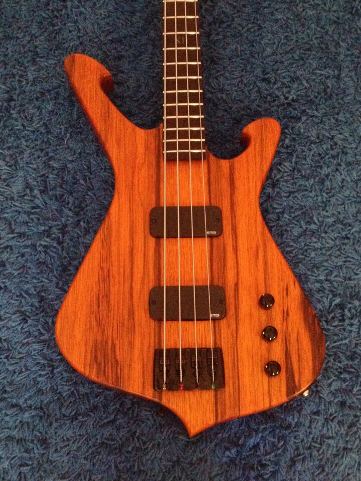

Mich erinnert das an einen Bass, den ich mal gebaut habe (und dessen Form ich beim Iceman abgeschaut habe)…
Reaktionen: Babsbasstelt, rumblebird2 und EADG
Das war mir bisher nicht aufgefallen :O! Aber es stimmt schon. Hat Ähnlichkeit mit der Form, die bei der Rick-Kopfplatte immer weggesägt wird :rofl:
Mit Ricks habe ich mich eigentlich nie beschäftigt. Liegt vermutlich daran, dass die in meinen Ohren eher nach Middle als nach Bass klingen.
Ja, den Iceman hatte ich da sicher mit im Kopf als ich 2011 mit der ersten Salma angefangen habe.

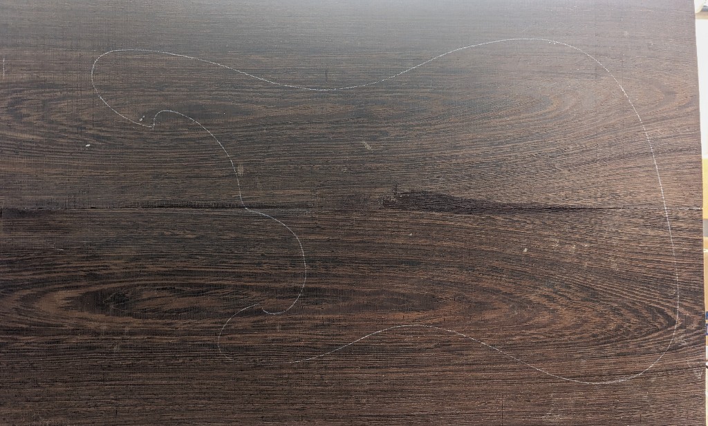

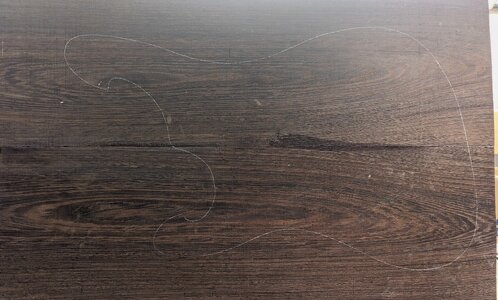

Nachdem die Apfelscheibe ihre Form als Schablone erhalten hat, hab ich den Riß schon mal auf das hässliche Holz gezeichnet. Zur Vermeidung unerwünschter innerfamiliärer Gespräche habe ich das Aussägen vertagt :D
Ich hab ja Apfel schon als Griffbrett und als Korpusholz verarbeitet, aber da habe ich wohl relaxter geschliffen. Heute war ich etwas engagierter bei der Sache und demzufolge wird das Holz ja wärmer. Dabei ist mir aufgefallen, dass es dann ein leicht fäkales Aroma verbreitet :-/ Ist aber garnix im Vergleich zu Zebrano. Das riecht schon bei entspanntem Handschliff wie eine Klinikpackung Katzenscheiße 🤮
