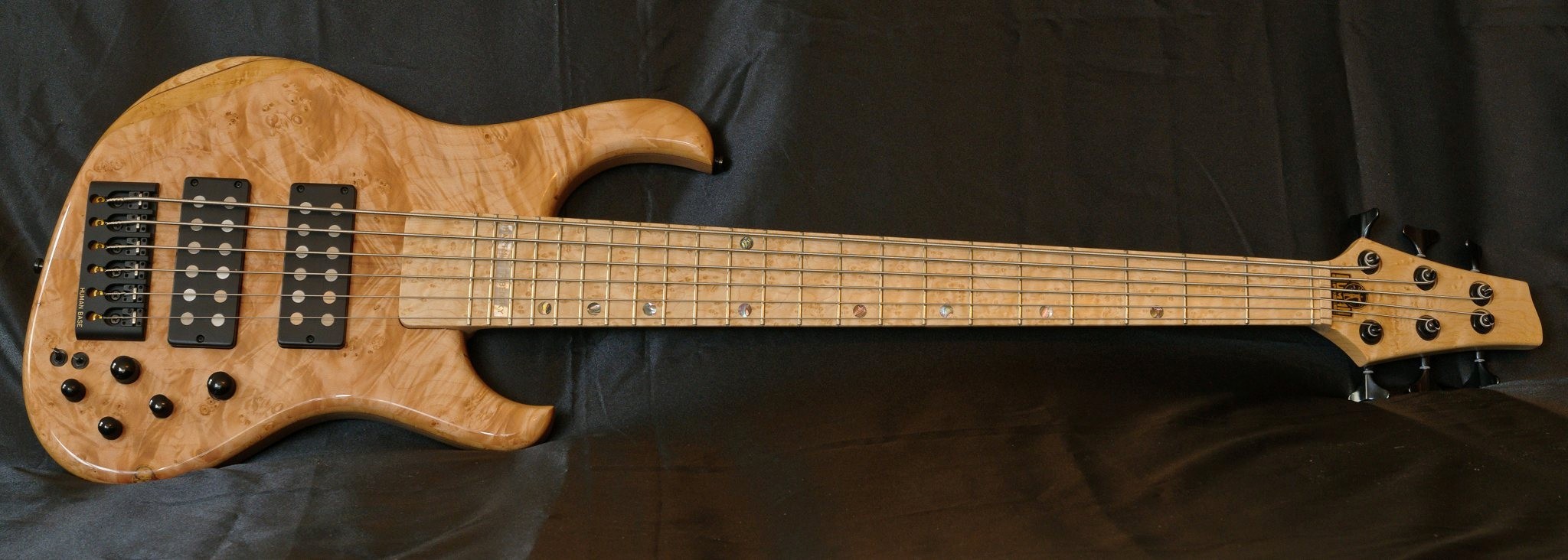

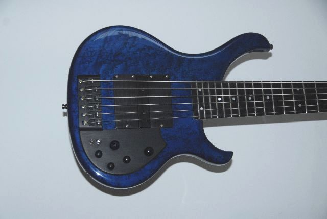

Hier meine beiden:
Ich habe schonmal auf einem Dingwall gespielt, ist überhaupt nicht problematisch mit Fan Fred, daher auch Option für den Neuen,
auch "normale" extralange Bässe waren kein Problem, daher die 36" - Überlegung.
auf dem "braunen" Bass probiere ich gerade Warwick EMP aus, die würden auch für 36er Mensur reichen, von Elixir gibt es auch extra-lange Saiten.
Gruß, Hamin
