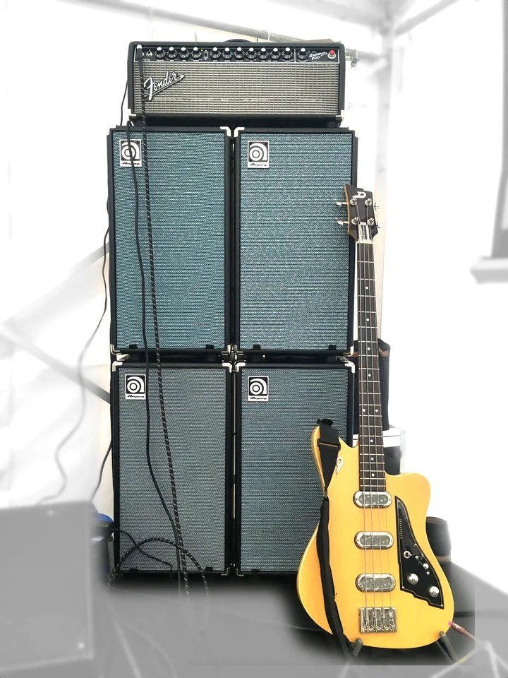

Ein Bild aus den US of A als Inspiration:
full
