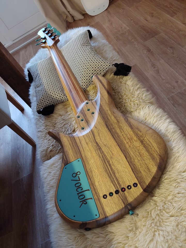

Reaktionen: jogurt, 87oclok, schubi und 3 andere

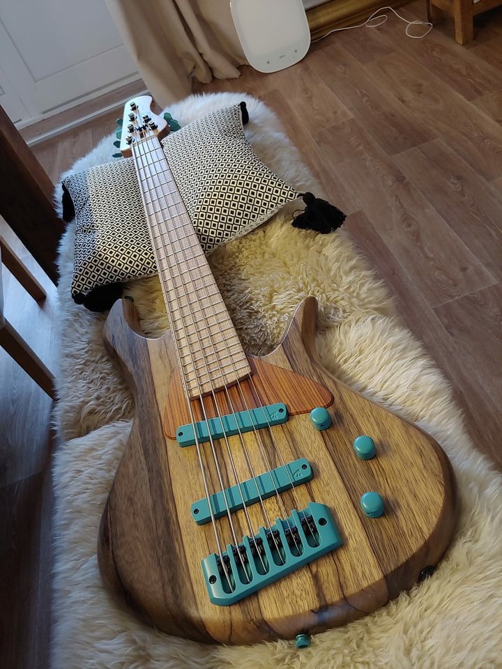

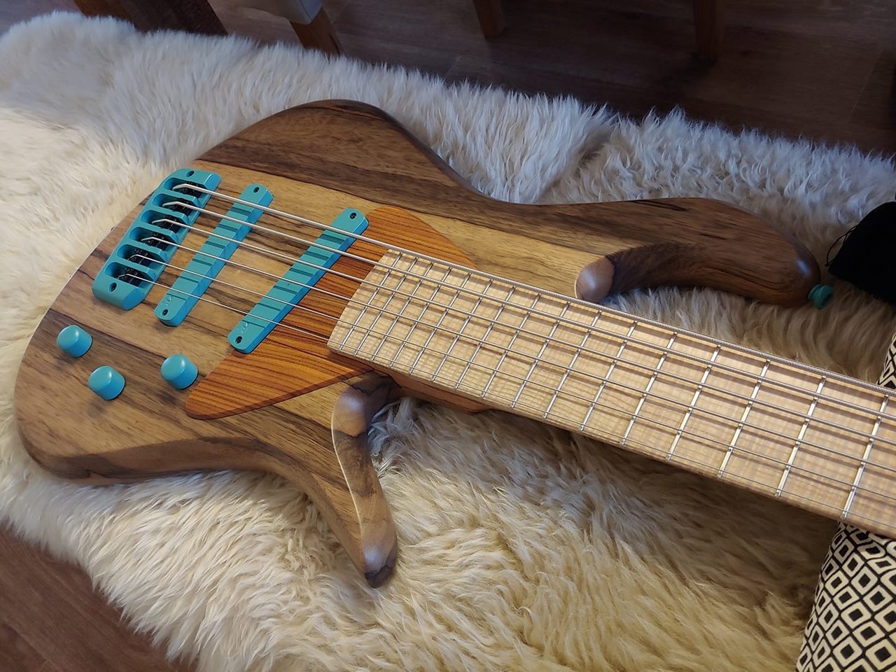

  • #179
Auf Lammfell mit Kissen - da möchte man doch gerne Bass sein
Über die Gefälligkeit dieses Fotomodells mögen sich einige Geister scheiden (meiner auch) - für mich wären das grundsätzlich Perlen vor die Säue geschmissen - aber türkisiges gefällt mir und Geschmack unterscheidet
