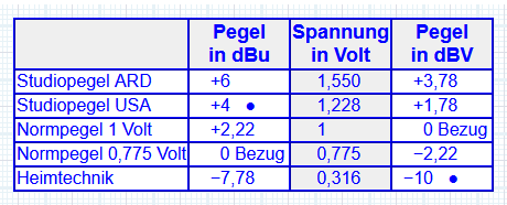

0,775 effektiv, das sind Spitze / Spitze ca. 2,2V, das schafft man mit 9V noch sicher.
  • #129
Zumal 0 dBV lediglich 0,775 V sind. Und selbst das reicht für die allermeisten Vorstufen schon zur Vollaussteuerung aus.
no ...
  • #131
Ja da hast du natürlich recht, wollte nur die Begrifflichkeit richtigstellen :-)
